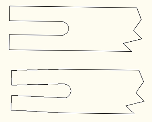

Ciao.Scusate forse l'ovvietà ma sono nuovo.Ho rimesso in moto la Vespa50L del 68 di mio zio ma ho un problema alla leva che chiude la miscela dal serbatoio e non trovando immagini in giro non so se è stato cambiato qualcosa:il problema è che la leva con le vibrazioni o per mia trascuratezza mi resta in mano sganciandosi dal rubinetto del serbatoio.La leva è collegata al rubinetto solo tramite una molletta a farfalla e non ha nussun altro elemento che la tenga fissa!Si è perso qualche pezzo secondo voi?Qualcuno può mandarmi una foto o un disegno di come dovrebbero essere collegati la leva ed il rubinetto?per ora ho cercato di ovviare facendo in modo che il cavo ti tiraggio dell'aria prema leggermente sulla leva,che così per attrito resta ben attaccata alla molletta.

Togli la molletta e l'asta...infili la molletta nella fessura dell'asta e chiudi un pò con la pinza per bloccare il movimento verso l'esterno...ma non quello destra sinistra....

Grazie Tony.L ma c'e qualcosa che non mi quadra.L'asticella non finisce chiusa ma ha due denti aperti(come una forchetta) e quindi non riesco a stringere la molletta.Inoltre non capisco come dovrei fare il tutto con il serbatoio già montato e senza guardare.Mi servirebbe o una foto o un disegno di come fare e di come dovrebbe essere il collegamento tra leva e serbatoio,o di una leva originale...

stringi i due denti fin a chiudere la fessura all'estremità.
In questo modo potrai infilare la mollettina sul foro che ne rimane.
Probabilmente con le vibrazioni, ed il tempo, si sono aperte le due alette sull'asta...

Ce la si fa ad infilare la molletta...io lo faccio in un batterd'occhio ormai e senza guardare...

Grazie a tutti per le risposte,soprattutto a Tony L.Finalmente sono riuscito.Il disegno è stato proprio d'aiuto.Alla prossima

prova a stringere i dentini ma attento che si rompono come niente!!
