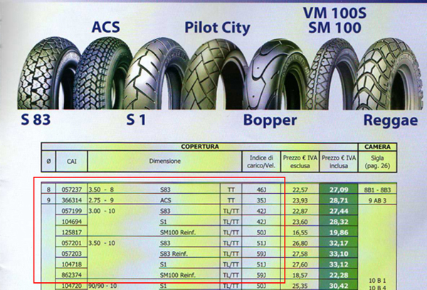

stevespa ha scritto:
Io già monto le s83 però 3.00-10, mi interesserebbe prenderle rinforzate:posso montarle sulla mia special?
s83:
3.50-8 46j
3.00-10 42j
3.50-10 51j
3.50-10 59j (rinforzate)
sm100:
3.00-10 50j (rinforzate)
mi sa che le s83 3.00-10 rinforzate non le hanno fatte...non ho trovato niente in giro.
Tratto da pag.25 Listino michelin 2007:
294,7 KB
