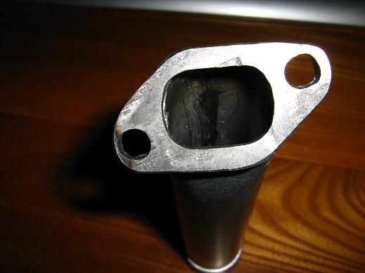

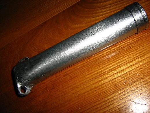

Il collettore in sč e formato da un piastra ed un tubo rettificato a misura del carburatore ...
Ecco IL collettore fatto dal mitttico brunoet3 per l'm1 di carlo75...
Esattamente e per un 28 quindi dovresti replicarlo cosģ...

Inserito il - 15/08/2009 : 23:33:36  Mostra Profilo Invia a vitto93 un Messaggio Privato
azz na parola!!
