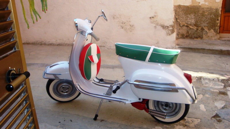

| 50n del 68,gt 102,carb19/19,4 marce,marmitta sito padellino doppio scarico,ruote 3.50-10....68 km/h,presi da tachimetro triumph speed triple..pochini ma mi vanno bene...forse se cambio la marmitta con una piu' espansa prendo qualcosina in piu'.. |

Come hai fatto a mettere entrambe le ruote da 3.50 su una small?  |

le ruote ci vanno eccome..quella d'avanti monta senza problemi..per quella posteriore ho messo dei perni prigionieri all'interno del mozzoin modo che vado a distanziare con la testa del dado facendo non toccare la ruota al carter,poi ho limato la pigatura sporgente del padellino dovuta dalla saldatura della stessa..lasciando uno spazio di 1cm circa dalla ruota...ho ricavato piu'stabilita' in curva,piu' sicurezza,piu' capacita' di ammortizzare,un piacere di guida diverso da quello con le ruote da 9
 118,12 KB e poi quel fantastico effetto che due ruote 3.50-10 pur con fascia bianca danno ad una vespa small! ti allego una foto per farti vedere la mia vespa con la modifica delle ruote...se hai qualche domanda chiedi pure... |
