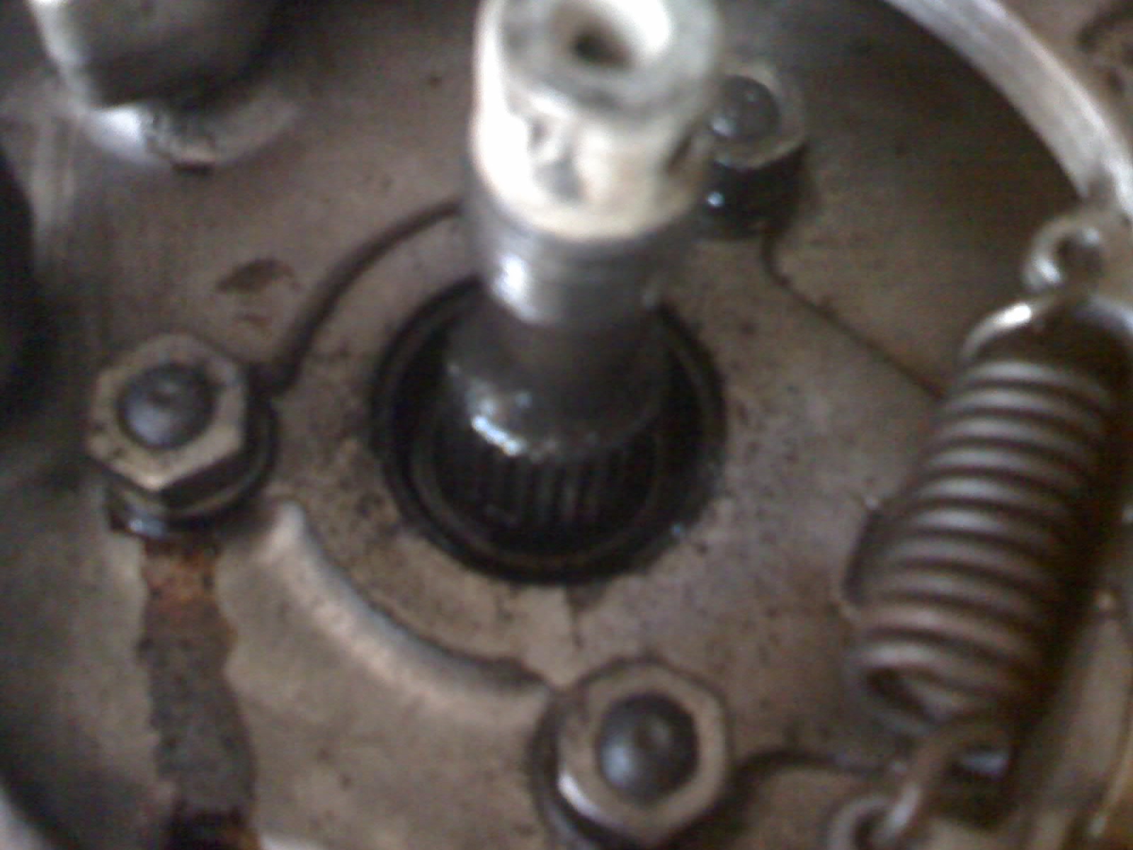

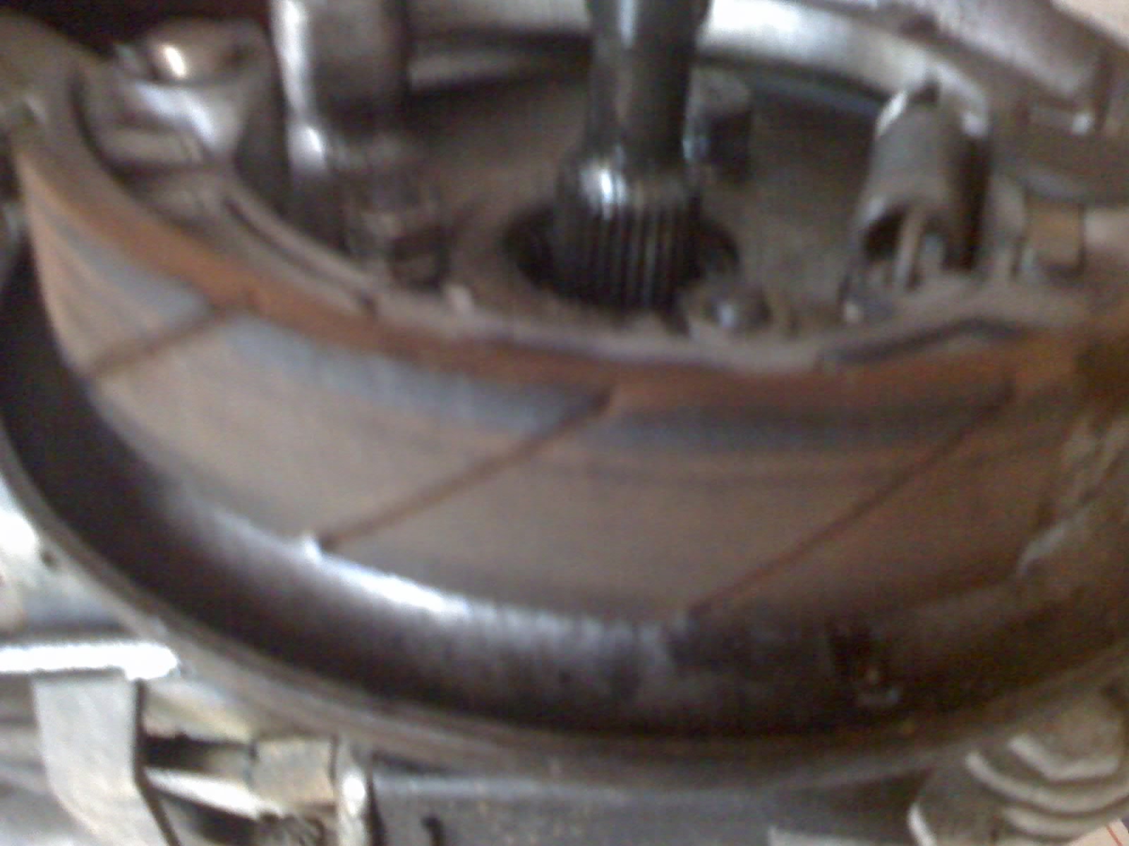

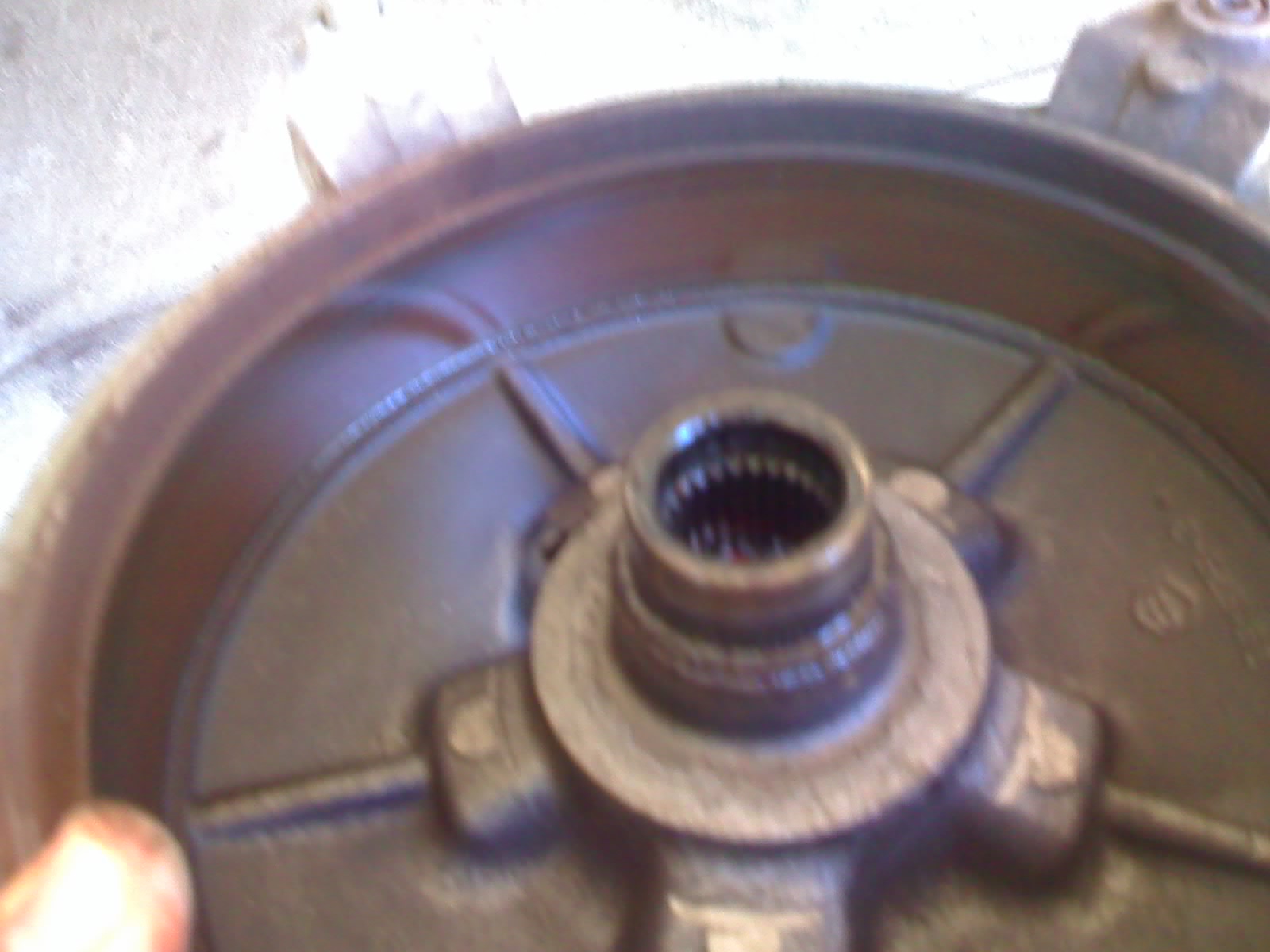

il 24 ce l'ha un mio amico e fà 4 pieni a settimana... Le ruote da 3.50-10 ce le metto sicure, così piego meglio. per la marmitta a mio modesto parere credo vada bene, in quanto l'albero Dtr alza un pò le fasi e da più coppia. Comunque ho smontato il tamburo e l'albero del cambio gira bene, la cosa che mi ha sconvolto è che sul tamburo c'è tutto olio

scusate l'ignoranza, xkè sono segnate le ganasce?? Per impedire ke fischino??

le "tacche" si fanno pe avere più attrito e un freno autopulunte, per evitare che fischino, bisogna limare tutti gli spigoli.
