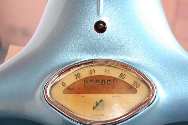

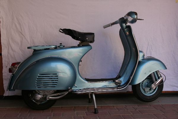

Sicuramente non è un restauro ottimale, è stata la mia prima volta, ma sono contento del risultato.
Leggendo vari post su questo forum mi sono fatto un'idea mia di cosa vuol dire restaurare un mezzo del genere.
Ho preferito lasciare alcuni pezzi un po "vissuti" per mia scelta, non lucidati come se fossero appena usciti di fabbrica.
Per esempio il tachimetro, il suo originale, l'ho tutto pulito all'interno (che fatica...) e lo sfondo l'ho lasciato praticamente cosi com'era, a me piace molto cosi vintage e vissuto.
Anche i carter ho preferito non lucidarli a specchio (non me ne voglia Poeta o artisti simili...) ma in fin dei conti la signora qui a 51 anni!!!

non so se qualche esperto la pensa diversamente ma per me è bellissima!!

I carter ottimo, non vano mai lucidati, ma solo puliti... lo strumento era meglio un fondo nuovo scala 100... i gomini cavalletto sono di PX non vanno bene...il telaio sella và in argento enon in nero...
BELLISSIMA però.

A seguito di questo vi chiedo:
come vi siete trovati a comprare ricambi dai soliti 3/4 siti che commercializzano ricambi vespa?
Ho preso la batteria...quasi scarica
Ho ordinato piedini cavalletto e sella che non erano presenti all'origine e:
i piedini cavalletti sono di misura diversa
la sella, come mi fa notare Poeta, andrebbe di colore diverso.
Io in tutti gli ordini specificavo il telaio vba1t..

B E L L I S S I M A!
anche se qualcosa non va
mi fa impazzire lo strumento, hai fatto bene a lasciarlo di quel colore!

Inserito il - 29/07/2010 : 11:35:27  Mostra Profilo  Visita l'Homepage di poeta  Clicca per vedere l'indirizzo MSN di poeta Invia a poeta un Messaggio Privato
I ricambi.... non sono MAI perfetti, ad esempio il telaio sella nessuno te lo darà mai in argento! Ma le scarpe cavalletto sono sbagliate....
l'esperienza serve per scegliere il ricambio giusto e perfezionarlo....
i ricambisti fanno quel che possono, ti assicuro hanno buona fede, dovevi vedere dieci anni fà che casino che era!
Oggi anzi, ci prendono e sono molto più preparati... alcuni ricambi anni fà erano poi introvabili, oggi invece riproducono quasi tutto con una buonA qualità, segno di OTTIMA SALUTE per la passione Vespa!

BELLISSIMA! magari l'unica cosa che stona è la lella nera, ma sono dettaglie la puoi facilmente riverniciare
