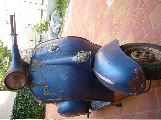

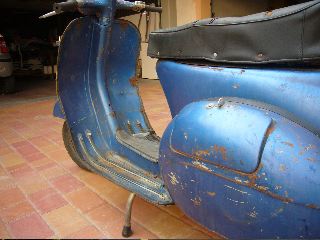

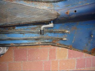

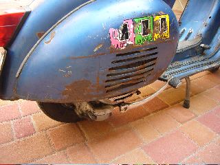

Questa è la mia impresa per i prossimi mesi... vba1t del 59 radiata d'ufficio...come la vedete?
Male? maluccio? benino?

ma che gli hanno messo?lo stop del px?
beh...ne avrai da divertirti!

beh ovviamente sella e fanale posteriore sono le prime cose a essere eliminate!!

ottima base x restauro!
non male
..che il colore è TUTTO!!.

non è messa male... anzi... le pedane mi sembrano sane... una sana sabbiatura e via col restauro...
Buon Lavoro...

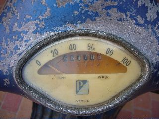

P.S. complimenti, ha anche il contachilometri originale

la nonnina è già in mie mani, ho già iniziato lo smontaggio, qualcuno ha idea se si riesce a riportare a vecchia gloria il tachimetro?
essendo quello originalelo non voglio rovinarlo, sopratutto il fondo che è ingiallito come posso recuperarlo?
E il 60 lo tengo cosى o devo rifinirlo secondo voi?
Inserito il - 29/07/2009 : 19:02:27  Mostra Profilo Invia a n/a (ex wyatt) un Messaggio Privato
aprilo, caccia via la cornice e comprane una nuova, ricromarla non ha senso... se il vetro è scheggiato cambialo... se invece non ha graffi lavalo bene e poi passaci un po' di pasta abrasiva (e poi se vuoi cera, ma credo sia supefluo)... poi prova a pulire i fondi con un panno umido... non usare nessun tipo di sapone che ti porta via tutte le scritte... il fondo giallo tienilo cosى che fa vintage ... poi se c'è tanta ruggine puoi aprire anche il meccanismo, ma te lo sconsiglio perchè è molto facile rompere la molla da bilanciere e una volta tolta la lancetta il tachimetro si stara un pochino... ti consiglio di provare a togliere il vecchio grasso (sempre ce ne sia ancora) e a togliere tutte le rumente più grosse con un cotton fioc... poi reingrassa bene tutti i meccanismi...
Inserito il - 30/07/2009 : 09:20:55  Mostra Profilo  Visita l'Homepage di poeta  Clicca per vedere l'indirizzo MSN di poeta Invia a poeta un Messaggio Privato
Il fondo scala 100 e logo P in Piaggio catalogo Vintage, chiedi se è compreso il sottofondo (difatti è in due parti), serve poi la guarnizione attorno al vetro (zanghetopi, olympiaparts, p4scoli), e la cornice nuova....devi smontarlo tutto, fino all'ultima vite, azzerandolo...come si fà?
Per l'azzeramento in futuro ne parliamo...quando sarà il momento.
