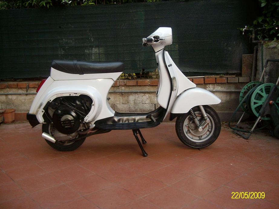

vitto93
Città: Catania
3438 Messaggi |
Inserito il - 26/07/2009 : 19:26:40
Ciao la sottomotore non è un granchè come rendimento, da dei buoni medio/bassi ma in alto ti inchioda.
Se ti può interessare questa è la mia HP con la sottomotore..
 88,42 KB |
