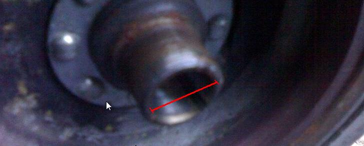

a me il cono che esce fuori dal volano....è 17 mm anziche 19....possibile?

Inserito il - 21/07/2009 : 11:40:21  Mostra Profilo  Clicca per vedere l'indirizzo MSN di paolo94 Invia a paolo94 un Messaggio Privato
Prova a misurare in questo punto:

si bravo è quello che ho misurato io al meccanico.....è 17mm quello che si è rotto mentre io ho trovato un 19...possibile? ne avete uno?

Non ti vorrei offendere ma forse hai misurato male. intanto se ce lo hai già provaci il 19. Scusa ma per curiosità, di che anno è la tua vespa?

guarda l'ho fatto misurare al meccanico e mi ha detto che non va , come mai ? è piu piccolo cmq di 2 mm , l'ho notato anche io....allora la vespa ha la carrozzeria della pk-xl rush e il motore invece pk-xl del 1983 se non erro..

La sigla del motore é V5X2M? Se non lo è credo si tratti di un carter pk S o al massimo XL.
Controlla anche il numero seriale del motore se è basso è possibile pure che alla piaggio abbiano usato un albero motore di rimanenza delle vecchie produzioni, che ha quindi un cono più piccolo.
La sigla motore è di solito stampigliata o vicino al perno di rabbocco olio cambio oppure affianco al supporto della centralina elettronica.

Per il resto confermo quello che ha scritto Paolo94 ovvero che a partire dalla PK Rush il cono è da 20.

Tutte le PK a partire dall'anno 82 hanno il cono da 20. Se devi cambiare il paraolio, misura la perte interna dell'albero, vicino al cuscinetto.
