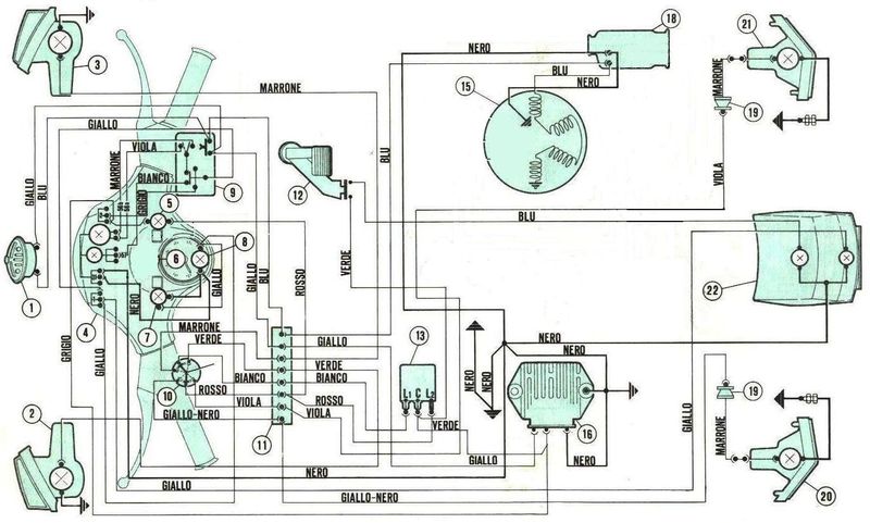

Ho notato che spesso vi sono richieste di consigli su dove e come mettere le mani sull'impianto elettrico del PX, cercherò pertanto di mettervi a disposizione la mia modestissima esperienza in materia, ad uso e consumo sopratutto dei "giovanissimi" smanettoni che hanno tanta voglia di fare da se. Bando alle ciance ed iniziamo con lo schema elettrico ufficiale:
![](/Public/data/MaxT5/201051418380_ABC.jpg) 98,69 KB
Mamma mia, che casino infernale, direte voi ed in effetti non è il massimo della chiarezza ma tutto sommato non è poi così complicato. Il pezzo n°15 è il cuore dell'impianto, è il famoso statore dove sono alloggiate le varie bobine che generano sia la corrente per le luci sia il sincro per la "scintilla" che fa girare il motore.Le bobine sembrano tante, ma in realtà e come se fossero solo 2 più il pikup, tratteremo meglio la cosa piu avanti; vi si accede smontando il volano. Il pezzo 17 è invece la bobina esterna, alcuni la chiamano centralina, genera l'alta tensione (circa 20.000 volt) per far scoccare fisicamente la scintilla dalla candela. Si trova all'estrema sinistra del motore, ed è facile da individuare in quanto da essa parte il cavo che va alla candela. Il pezzo n°16 invece è il "famigerato" regolatore, foriero dei guasti più strani alle luci,anche questo pezzo qualcuno lo chiama centralina , si trova in mezzo alla ruota di scorta, insieme al pezzo n°13 che è il relè intermittente che fa lampeggiare le frecce. Il pezzo 18 invece è la cassettina che accoglie i fili che escono dal volano, si trova giusto sopra la bobina 17 ed in essa i fili sono quasi tutti passanti,tranne il nero ed il blu che sono "morsettati". Un altra cassetta di derivazione è la n°11, sta nascosta sotto al nasello della vespa e per accedervi occorre appunto smontare il nasello. Proseguiremo ora nei prossimi post cercando di semplificare i disegni...

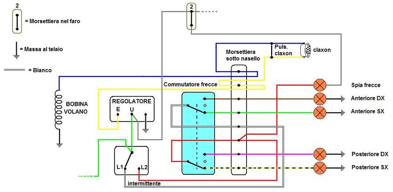

Avete capito tutto fin'ora? Benissimo, non avevo dubbi![](https://www.vespaforever.net/forum/immagini/icon_smile_big.gif) Proseguiamo con la parte che genera la "scossa" che fa andare la vespa ovvero la pomposa Parte AT guardate il disegno:
![](http://i27.tinypic.com/72dkcn.jpg)
è molto più semplice, vero? Eppure è lo stesso disegno di prima... Dal volano escono tre fili e vanno direttamente alla bobina e sono: il bianco che è la massa il rosso che da il segnale del pickup e cioè da il sincro alla scintilla che deve scoccare quando il pistone si trova al "punto morto superiore", e tralasciamo per ora i vari "anticipi" ne parleremo poi. ed il verde che alimenta la bobina ( circa 9 Vac ) Dalla bobina parte un altro filo verde che va alla chiave; questo filo è fisicamente collegato all'altro filo verde, i due morsetti verdi della bobina sono in corto circuito tra loro e non ha quindi importanza l'ordine con cui sono collegati i fili verdi; dicevo, questo filo verde va alla chiave e serve esclusivamente a spegnere la vespa ovvero se sto filo si interrompe o viene staccato la vespa non si spegne più ma andrà in moto sempre e comunque. Se invece questo filo tocca in qualche modo a massa la vespa non andrà mai in moto, neanche chiamando a raccolta tutto il calendario in ordine alfabetico. Si evince pertanto che la chiave mette in cortocircuito il verde con la massa quando la vespa è spenta e toglie detto cortocircuito quando vogliamo mettere in moto la Vespa. Su questo filo possiamo agire per creare i vari "antifurto" che non consentono la messa in moto della Vespa anche se io consiglio di attaccarsi al verde all'interno del volano ( benchè non è alla portata di tutti smontarlo)altrimenti per escludere l'antifurto basta staccare il filo verde dal morsetto sulla bobina![](https://www.vespaforever.net/forum/immagini/icon_smile_evil.gif) Sulla bobina vi è poi un altro filo, che non ha morsetti ed è avvitato a massa, è per l'appunto una massa, o meglio è uno schermo che dovrebbe evitare "disturbi" alla bobina. Detto filo spesso si rompe, ebbene la Vespa può funzionare benissimo senza. Vi è ancora un cavo, nero, e grosso che esce dalla bobina, spero davvero che sappiate tutti a che serve.... ![](https://www.vespaforever.net/forum/immagini/icon_smile_big.gif) ![](https://www.vespaforever.net/forum/immagini/icon_smile_big.gif) ![](https://www.vespaforever.net/forum/immagini/icon_smile_big.gif) Continueremo con i vari circuiti luci a seguire nei prossimi post e tratteremo la parte ricerca guasti alla fine. |

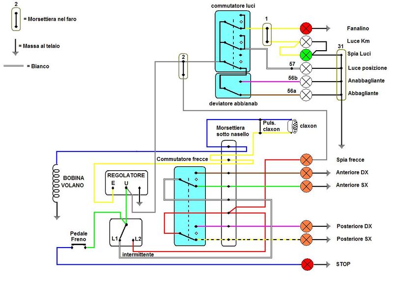

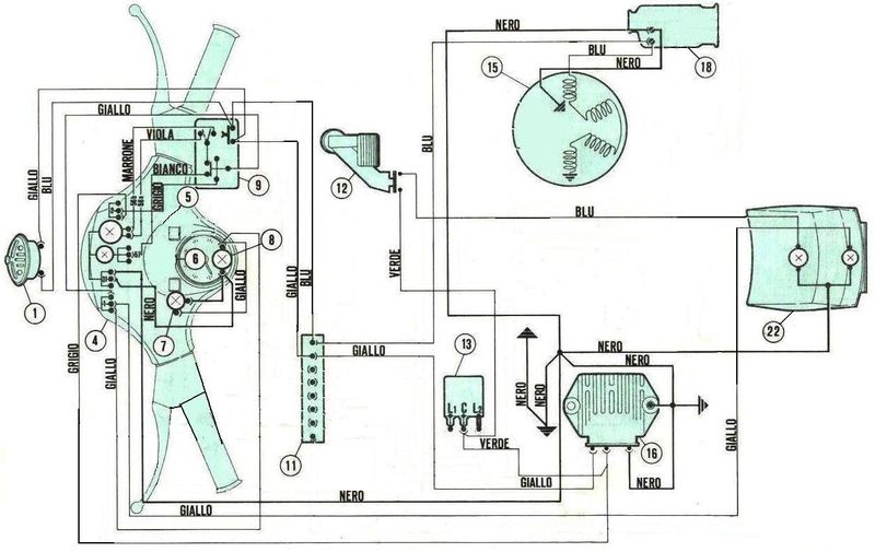

Non posso che quotare ginomcsw, tutto esatto![](https://www.vespaforever.net/forum/immagini/icon_smile.gif) Continuiamo con la nostra analisi; abbiamo detto che la parte che genera la scintilla è un circuito a se stante, giusto? Bene allora togliamola dal disegno e vediamo se è più chiaro:
![](/Public/data/MaxT5/2010514184113_ABC.jpg) 80,57 KB
insomma, non è il massimo ma comunque va gia meglio. Ma sicuramente è più chiaro questo disegno:
![](/Public/data/MaxT5/2010514184150_ABC1.jpg) 67,01 KB
Meglio no? separiamo ora la sezione "luci" dalla sezione "frecce" togliendo dallo schema quello che non serve nella specifica sezione. Cosa preferite per prima? Luci o frecce? Ok a furor di popolo trattiamo prima le luci![](https://www.vespaforever.net/forum/immagini/icon_smile_evil.gif) ![](https://www.vespaforever.net/forum/immagini/icon_smile_evil.gif) ![](https://www.vespaforever.net/forum/immagini/icon_smile_big.gif) ![](https://www.vespaforever.net/forum/immagini/icon_smile_big.gif)

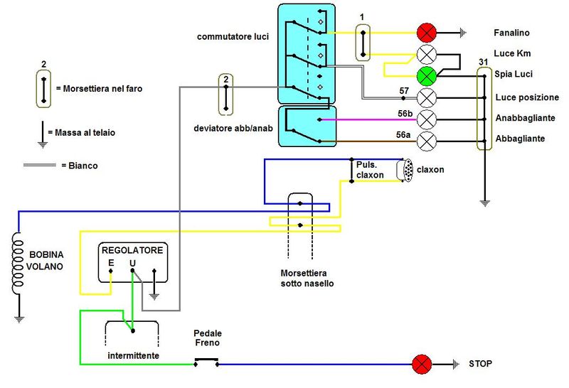

Et voilà solo le luci:
![](/Public/data/MaxT5/2010514184429_ABC1.jpg) 68,02 KB
Finalmente si incomincia a capire qualcosa, non trovate? Comunque è risaputo che la pulizia fa male solo nelle tasche ![](https://www.vespaforever.net/forum/immagini/icon_smile_big.gif) ![](https://www.vespaforever.net/forum/immagini/icon_smile_big.gif) , ma è piu facile seguire il "mio" di disegno ( e va bhe sono presuntuoso, che ci posso fa? ):
![](/Public/data/MaxT5/2010514184459_ABC.jpg) 53,2 KB
Apro una postilla: fino all'avvento del PX le luci sulle vespe venivano spente mantenendole in cortocircuito, ovvero l'interruttore che serviva la determinata luce ( o stop, o claxon) la spegneva cortocircuitando i due capi della lampada stessa; a partire dal PX in poi l'interruttore assume finalmente la funzione di interruttore appunto e cioè interrompe l'alimentazione all'utilizzatore . Chiusa la postilla. Seguiamo dunque il nostro circuito: Nel volano vi sono 4 bobine poste in serie ( e quindi è come se fosse una sola) che genera circa 20-25 Vca e fanno capo al cavo blu; questo cavo si attesta nella cassettina sotto al nasello e da qui parte per arrivare al pulsante del claxon e al claxon stesso, indi riparte dall'altro capo del claxon, diventando giallo, ripassa per il pulsante e si attesta di nuovo nella cassettina sotto al nasello; praticamente il pulsante tiene in cortocircuito il claxon, come nella vecchia filosofia Piaggio ( tale soluzione circuitale verrà finalmente abbandonata a partire dagli Arcobaleno) e l'insieme pulsante/claxon sta in serie a tutta la parte luci/frecce. Dicevamo, dalla cassettina sotto nasello il filo giallo parte per arrivare finalmente al regolatore. Il regolatore si occupa appunto di "regolare" ovvero stabilizzare la tensione a circa 12 Vca e alimenta tutti i circuiti della vespa attraverso un filo verde per stop e frecce ed un filo grigio per le restanti luci; questi due ultimi fili sono collegati insieme al morsetto centrale del regolatore. Il filo verde si attesta sul relè delle frecce (contatto centrale o "C")e da qui riparte per arrivare al pulsante posto nel pedale del freno. Il filo grigio invece riparte ed arriva direttamente nel manubrio, e si ferma su una morsettiera "nuda" nel corpo del manubrio stesso (la n°2 del disegno)per poi ripartire e servire le varie luci attraverso gli interruttori dedicati. Tutto chiaro fin'ora? Non ci credo, rileggete tutto il post![](https://www.vespaforever.net/forum/immagini/icon_smile_big.gif) ![](https://www.vespaforever.net/forum/immagini/icon_smile_big.gif) ![](https://www.vespaforever.net/forum/immagini/icon_smile_big.gif) il prossimo post riguarderà le frecce (finalmente![](https://www.vespaforever.net/forum/immagini/icon_smile_big.gif) ![](https://www.vespaforever.net/forum/immagini/icon_smile_big.gif) ) e infine tratteremo la ricerca guasti e le varie varianti ( arcobaleno, elestart, america, my etc etc )

Parliamo un pò di un grave difetto,per il quale sto ricevendo molti MP: assenza di scintilla Aiutiamoci ancora una volta con lo schemino:
Repetita juvant:dal volano escono tre fili e vanno direttamente alla bobina e sono: il bianco che è la massa il rosso che da il segnale del pickup e cioè da il sincro alla scintilla che deve scoccare quando il pistone si trova al "punto morto superiore", ed il verde che alimenta la bobina ( circa 9 Vac ) Dalla bobina parte un altro filo verde che va alla chiave; questo filo è fisicamente collegato all'altro filo verde, i due morsetti verdi della bobina sono in corto circuito tra loro e non ha quindi importanza l'ordine con cui sono collegati i fili verdi.
Questo filo verde va alla chiave e serve esclusivamente a spegnere la vespa ovvero se sto filo si interrompe o viene staccato la vespa non si spegne più ma andrà in moto sempre e comunque. Se invece questo filo tocca in qualche modo a massa la vespa non andrà mai in moto. Si evince pertanto che la chiave mette in cortocircuito il verde con la massa quando la vespa è spenta e toglie detto cortocircuito quando vogliamo mettere in moto la Vespa.
N.B. Il regolatore non centra assolutamente nulla,la vespa va comunque in moto, anche se lo togliamo
Quindi i componenti coinvolti nella mancata accensione sono: La chiave con il suo filo verde, e possiamo escluderla staccando il filo verde dalla bobina; I fili rosso e/o verde che vanno dalla bobina allo statore che possono essere cotti ed avere l'isolamento rovinato e quindi possono essere interrotti o toccare a massa e li testiamo con il passo successivo; Le bobine interne allo statore di alimentazione e il pickup,controlliamo il tutto con un tester che misura la continuità. Tra il filo verde ed il bianco dovremmo leggere circa tra 480 e 520 ohm, tra il filo rosso ed il bianco invece dovremmo avere tra 90 e 130 ohm. Ovviamente valori sensibilmente piu bassi o prossimi allo zero indicano che i fili sono in cortocircuito verso massa(cattivo isolamento) mentre valori sensibilmente piu alti indicano l'interruzione del filo o della bobina stessa (il rosso è il pickup) La centralina o bobina esterna estrema ratio, se sospettiamo che sia difettosa l'unica è sostituirla ![](https://www.vespaforever.net/forum/immagini/icon_smile_sad.gif) |
