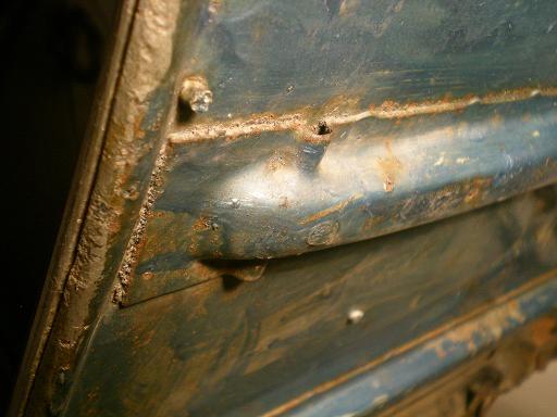

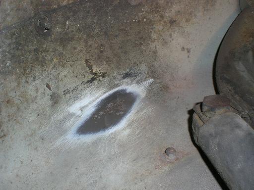

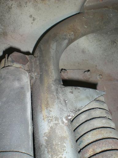

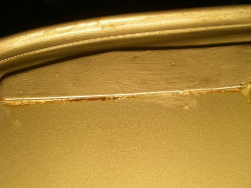

ciao a tutti...ieri mentre smontavo i cerchi per verniciarli ho guardato com'era la situazione all'interno del parafango anteriore e aimè ho trovato della ruggine,sia dentro il parafango che sulla forcella...ecco le foto
49,03 KB
qui ho provato a carteggiare per tirar via della ruggine..

quà invece la parte dietro dello scudo e le traversine sotto la pedana
40,72 KB
41,85 KB
non so...mi preoccupa un po' quella ruggine..
vorrebbe dire smontare il parafango,quindi anche la forcella x poterlo verniciare solo all'interno?
e x le ultime 2 foto che si può fare? le traversine stanno prendendo anche loro ruggine all'esterno e forse anche all'interno..ma come si fa x saperlo? bisogna dissaldarle?
cheddire!!io non sono un esperto di restauri,xò visto che sono cmq zone tutte nascoste potrei anche cavarmela da solo..seguendo i vostri consigli naturalmente!!
Inserito il - 02/07/2009 : 10:54:58  Mostra Profilo Invia a n/a (ex wyatt) un Messaggio Privato
ruggine? quale ruggine? io non vedo assolutamente nulla

daiiii!!!!cosa posso fare? io vorrei tenerla come "conservato"...non voglio che la ruggine me la mangi!!!
Inserito il - 02/07/2009 : 11:21:08  Mostra Profilo Invia a n/a (ex wyatt) un Messaggio Privato
ma guarda che sono serio! quella ruggine per una moto di 42 anni è fisiologica... se proprio vuoi fare un piccolo intervento ti consiglio di usare due gocce di ferox, ma niente di più... se passi la cartavetro togli si la ruggine, ma porti via anche la vernice e in una settimana ne hai più di prima...

Lasciala così,e fai come ti ha detto Wyatt,da quello che vedo nelle foto dev'essere un conservato da favola,sarà che io con la ruggine quella che ti mangia il telaio qualche sorpresa l'ho avuta....,metti due fotine della sprint,che penso sia in ottime condizioni,ciao.

la mia intenzione è di lasciarla cosi..xò non voglio che la ruggine faccia il suo corso...
devo fermarla almeno(la ruggine) e quindi devo fare qualcosa...niente di grosso ma qulacosa devo farla
