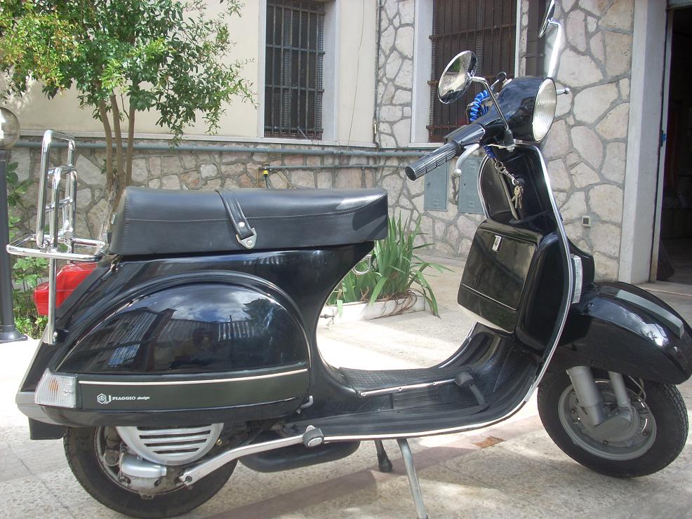

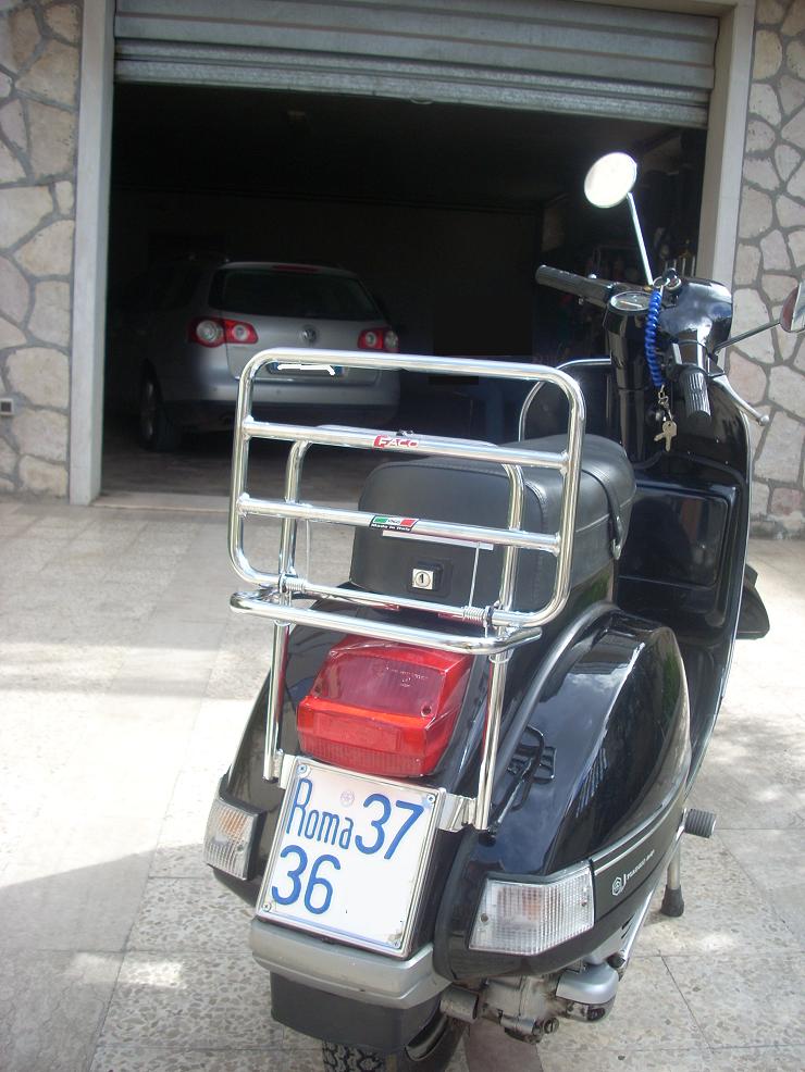

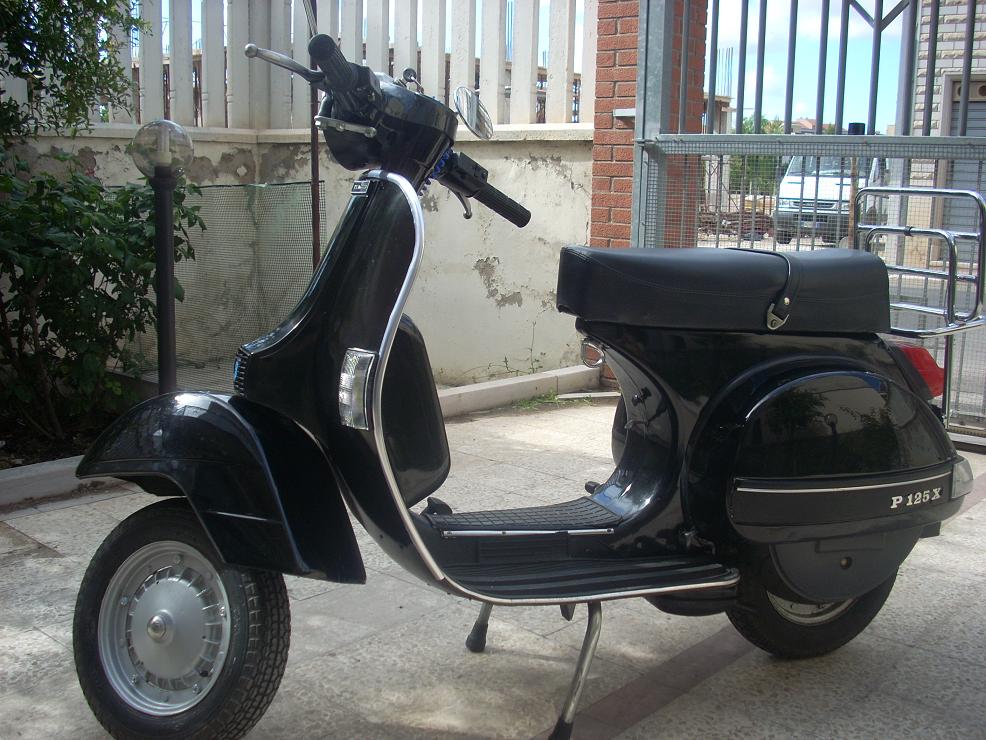

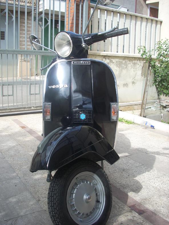

la mia p125x del 78 appena lucidata con portapacchi cromato,freccie bianche e doppio specchietto.Non è originale ma bella comunque considerando che in mezz'ora è possibile togliere tutti questi accessori

non mi è mai piaciuto il portapacchi..però la tua vespa è proprio bella e l'abbinamento frecce trasparenti-carrozzeria nera è stupendo
complimenti bravo

se proprio vuoi farla come il modello restyling,ti manca ancora qualche particolare...
cornice cromata del fanale posteriore
manopole cromate
cresta sul parafango cromata
cavalletto e gancio portaborsa in plastica neri (ma son più belli cromati,li ho montati pure io sulla mia)
sella beige
coproclaxon cromato
parafango-parasghizzi (come preferisci chiamarlo) in plastica nera
ammo anteriore a molla
coprimolleggio con la scritta vespa
la scritta vespa sullo scudo non è in stampatello ma in corsivo,idem sulla scocca dx
coprivolano di colore nero e non cromato
e il particolare più grave è ke non hai il freno a disco
ma cmq sia complimenti lo stesso è veramente molto bella!

Bellissima, anche se al solito non concordo sulle frecce trasparenti
per quel modello sono omologate arancioni!!!!!

bella senza ombra di dubbio..hai il mio stesso portapacchi identico

vabbè mi fermo a questi particolari...perchè come dicevo sia le freccie che il portapacchi si possono togliere facilmente....A me piace molto....rispetto all'originale (com'era prima).

molto bella anche cosi!!!la targa roma poi...........................

bella bella! c'è pure il portachiavi a molla! ricordo ke da piccolo tutte le vespe che vedevo avevano il mitico mollettone come portachiavi!

Portapacchi Faco
costruiti a 8 km da casa mia....
ma chissà com'è che pur essendo la Piaggio di Pontedera, le ditte di accessori erano e sono
praticamente tutte di Bologna ed esportano in tutto il mondo?
Costo 67 € anche da te?
Leo, sei diventato molto matto a ricentrare i buchi della targa?
hai fatto qualcosa per evitare che restasse inclinata visto che il supporto inferiore del portapacchi sta sotto la parte superiore della targa?
Io personalmente ho fatto così:
Presa una vecchia camera d'aria, ritagliato alcune strisce.
Una l'ho incollata col bostik sotto il supporto del portapacchi, così c'è un separatore di gomam fra lui e la carrozzeria e caricandolo non sfrega ferro su vernice (la ruggine è sempre in agguato)
Le altre strisce le ho cosparse sempre di bostik e le ho piegate a metà e messe sotto un pacco di piastrelle
Dopo un pò, ho preso le misure dei fori inferiori, ho fatto un accrocchio a U con le tre strisce e le ho inserite sotto la targa facendo passare la vite della targa anche tramite la gomma
In questo modo la targa non resta inclinata.
Che io stia diventando troppo paranoico?

io il portapacchi l'ho montato molto facilmente sulla vespa,non ho messo la gomma anche se ci avevo pensato,ma non fa rumore e la targa sembra andare perfetta.L'unica curiosità è il perno che serve a chiudere la sella su cui si fissa il portapacchi.Mentre nelle small il dado lo stringi da sotto le large dovrebbero avere il dado saldato sotto,mentre la mia non ce l'aveva e ho dovuto trovare un altra soluzione per il montaggio!
