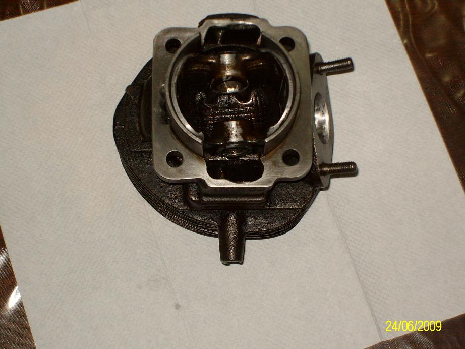

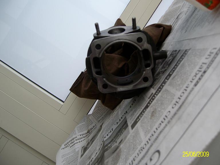

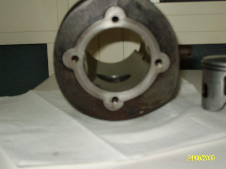

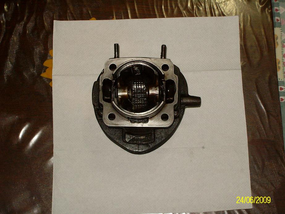

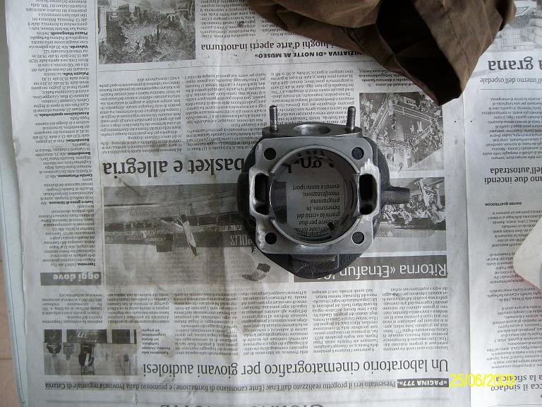

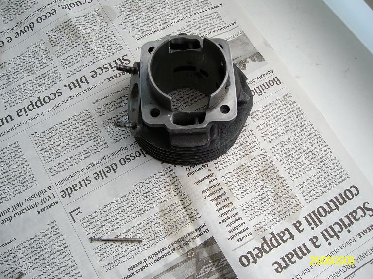

ho procurato un 102 polini rettificato a 55.8, il gt in questione è stato lavorato a mio dire da un gruppo di cani, ho cercato di rifinire le luci al meglio.. secondo voi potranno causare problemi queste lavorazioni? ecco le foto
la luce di scarico era stata allargata con mille ondulazioni sui bordi, ho cercato di sistemarla
 36,14 KB
 102,14 KB
 87,2 KB

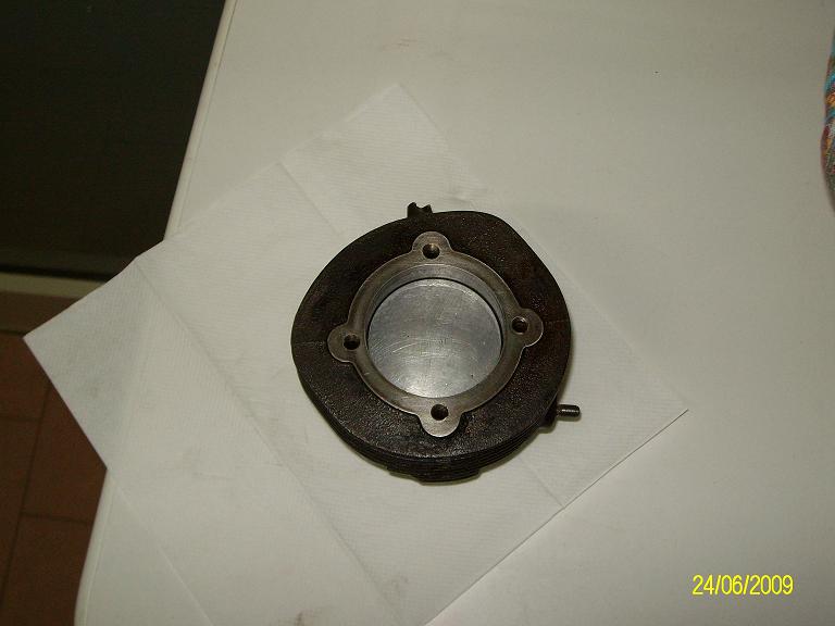

A questo punto il pistone sembra che sia leggermente più duro nello scorrere all'interno del cilindro, è normale?
 40,29 KB
 45,41 KB

| Che casino quei travasi.. per me non li recuperi e se mai riesci a rendenderli simmetrici non è detto che vada bene, anzi è quasi sicuro non vada.. |

certo , magari ha camminato...
Ma i travasi sono un disastro: estremamente asimmetrici e con una assurda geometria sulla luce di ammissione... oltretutto incasinata da riprodurre sui carter per un eventuale raccordo.
Come ti ho detto, magari cammina pure, però... io lascerei perdere... |

Ma senza raccordi andrebbe lo stesso?

Quoto gli altri... un lavoro così abominevole non l'ho mai visto...!! tienilo come cilindro per fare prove e basta!! anche perchè se il diametro è 55,8 mm vuol dire che è stato rettificato 2 volte! generalmente ad ogni rettificatura viene rimosso 0,4 mm di materiale quindi fai tu i calcoli!! Inoltre il bordo del travaso sul cilindro deve coincidere con il bordo della raccordatura sul carter se non avviene si creano dei flussi sfavorevoli per la miscela con uno scarso rendimento del motore!!
non perdere tempo dietro al quel cilindro!! |

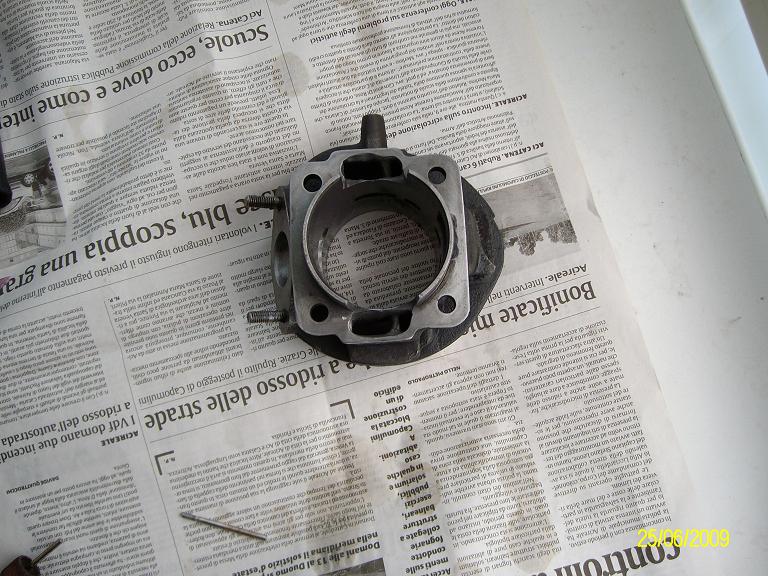

ecco, ne ho fatto uno solo.. adesso è "accettabile"?
 130,55 KB
 112,45 KB
 115,42 KB
 52,96 KB |

funzionare funziona ma che scempio
anche se
molte volte funzionano anche bene nonostante l'occhio non guardi |

si e mi gioco le palle che quei travasi non furono raccordati, quindi tutto tempo perso.
inoltre anche il 3 travaso è stato a modo loro allargato, e al 100& sul carter non è stato aperto
così lavorano i meccanici a catania.. ovviamente alcuni, non tutti | vespa_90 ha scritto:

Inserito il - 25/06/2009 : 15:23:42
un'altra domanda..
per quanto riguarda la guarnizione, lascio l'originale a misura dei carter
oppure la sagomo come i travasi del cilindro??
ricordo che i suddetti non andranno raccordati |

Si in teoria la devi sagomare... e come ti ho detto anche prima il filo del travaso sui carter dovrebbe coincidere con il travaso del cilindro!! in pratica non ci devono essere gradini!! fra travaso carter e travaso cilindro! |

ma questo si verifica a prescindere, con qualsiasi GT montato p&p | simon ha scritto:

Si ma che senso ha lavorare un cilindro per poi montarlo plug'n play??? |
