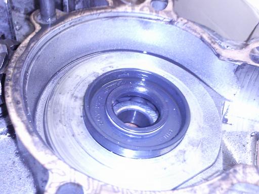

Scusate ragazzi ho bisogno di un chiarimente: ho un trafilaggio di olio motore nel cilindro e siccome il paraolio del lato volano è nuovo mi è venuto il dubbio k si montato al contrario.
Riuscite a dirmi in base alle foto k allego qual'è il lato giusto???
Grazie mille anticipatamente a tutti.

Inserito il - 27/06/2009 : 13:47:46  Mostra Profilo Invia a vitto93 un Messaggio Privato
giusta la prima foto

Inserito il - 27/06/2009 : 14:34:35  Mostra Profilo Invia a n/a un Messaggio Privato
e allra il trafilaggio dev'essere da un'altra parte perchè era già montato giusto allora......
