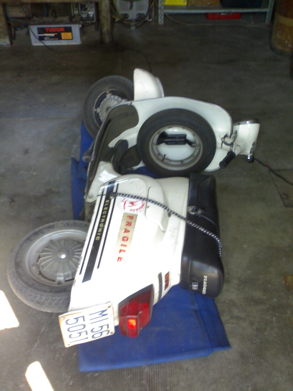

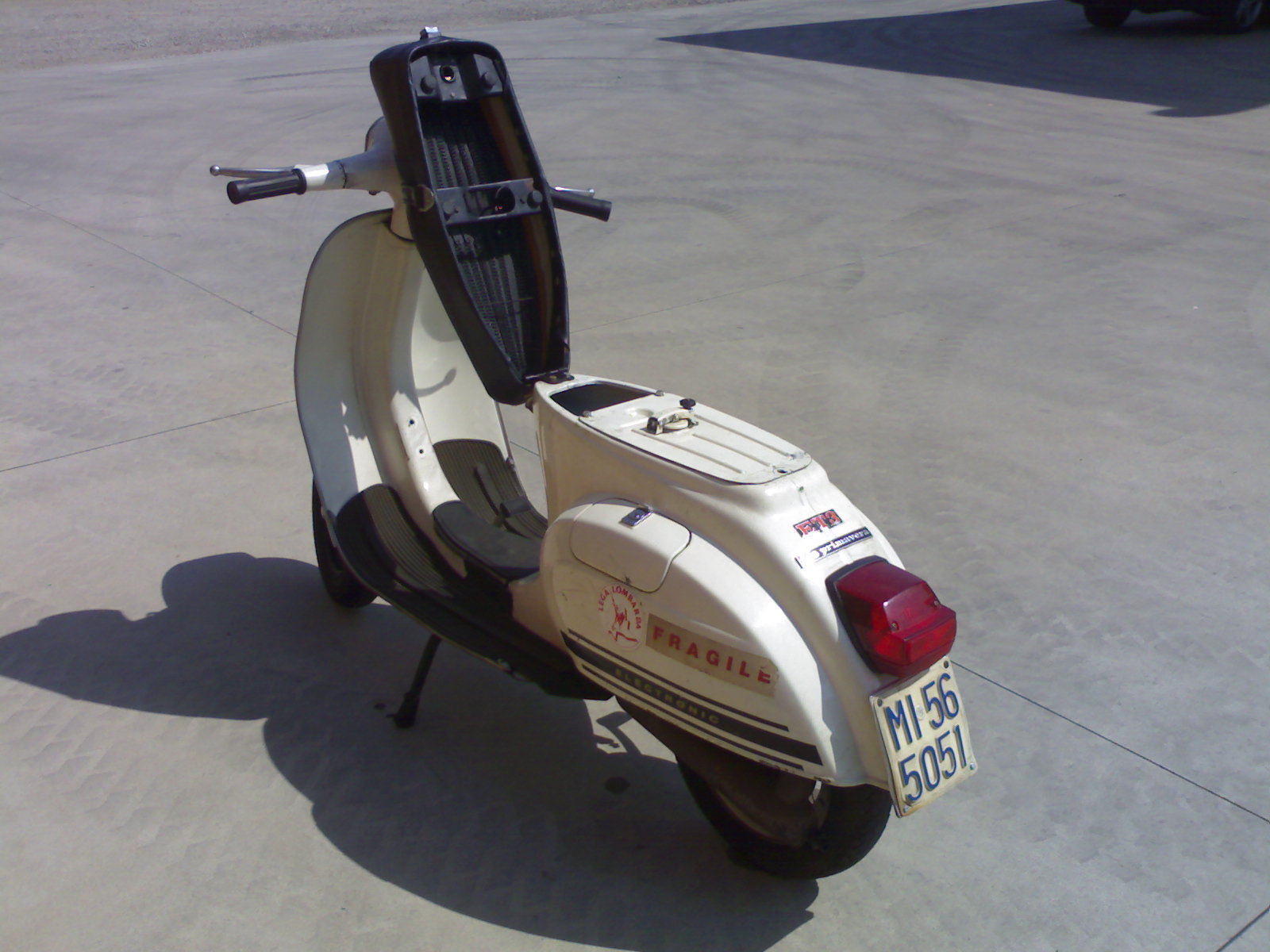

eccole qua un po' di foto... ma per togliere la ruota posteriore bisogna rimuove la marmitta ? no vero ?
non ci ho fatto caso a questo particolare...
mi e' venuto in mente adesso!
222,93 KB
243,1 KB
235,15 KB
Inserito il - 11/06/2009 : 23:46:23  Mostra Profilo Invia a et3jeans1976 un Messaggio Privato
allora primo bella vespa, fra la'ltro sembrerebbe proprio originale come colore, alla faccai di chi dice che l'ET3 non lo facevano biancospino
e dire che quando abitavo a Milano da piccolo li ricordavo per strada!!!
E con le scritte electronic bianche su fondo nero, per di più!
certo che ci hanno smanettato attorno a quel carburo... lo si capisce dalle strisciate nella vernice!!!

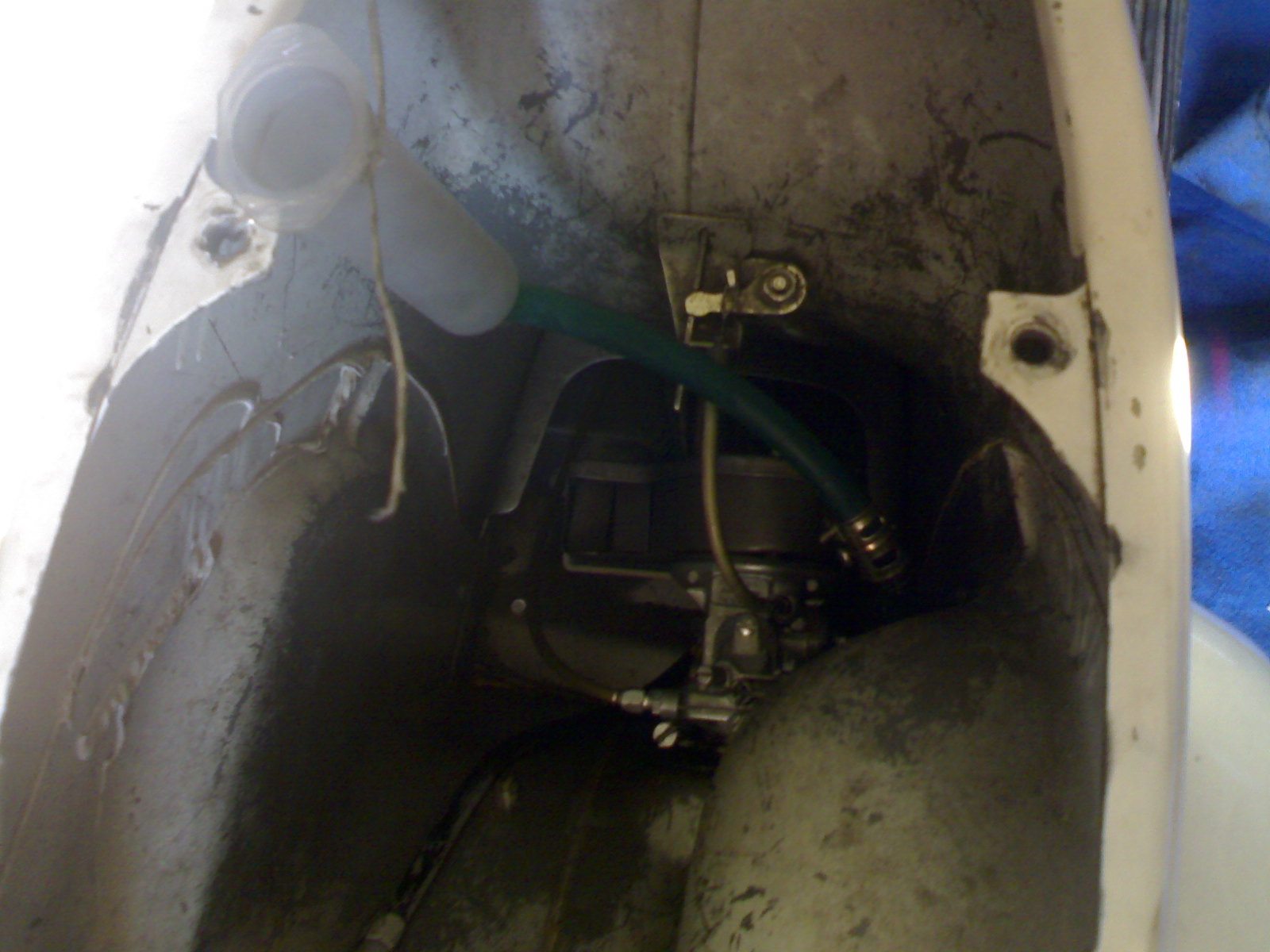

Che accidenti è quella specie di preservativo/imbuto prima del tubo della benza... ci metti la benzina senza serbatoio?
Allora, per togliere la ruota dietro, devi smontare la marma (le due viti al collettore, sono da 13 le allenti con lo svitacandele)
e il byullone che stringe la marma sotto il telaio, sempre con lo svitacandele. la ruoti di 115 gradi, ovvero completamente, e la ruota viene via
se non lo fai non puoi toglierla.
Noto una sella con serratura, accessorio a pagakmento dell'epoca
Il portaruota di scorta è di concorrenza, non è il suo. Io non la tengo lì, ma nel portapacchi posteriore, così ti liberi spazio
davanti e la ruota fa da poggiaschiena ad eventuali passeggeri.
Infine due cose: rimpicciolisci le immagini col paint (vedi la faq) perchè le hai messe troppo grandi e quando le ripubblichi, maschera la targa che è meglio
Erano più di 30 anni che non vedevo un MI56xxxx!!!!!
come numero di telaio dovresti essere bello basso, inferiore a 10000!!!
p.s.: ma la sacca portatrezzi sotto al sella ce l'hai o non c'è? in foto non si vede, come si vede mancare la targhetta "usare miscela al 2%" sul tappo benzina. E se togli la ruota da lì davanti, non scordarti di metterci i due tappini nei fori delle viti, ci vanno quelli grigi, anche se sono qussi introvabili, al limite ripiega su quelli neri!
infine quando rimetti il perno ferma sella posteriore, occhio che il dado all'interno del telaio non c'è perchè non era saldato. ce ne va uno del 13 che riuscirai ad inserire sdraiandoti per terra ed infilandolo tenendolo con due dita... se ci riesci a ficcare anche una rondella grover non sarebbe male.
p.s.2: più che restaurare prova a fare un bel conservato, visto che non è messa bene, ma meglio!

hihi... no quella e' una siringa... la uso come serbatoio

la et3 bianca!??!?! ma è export?!
massi_94
Vespa 125 primavera
Città: Villasanta
184 Messaggi
Inserito il - 12/06/2009 : 00:09:39  Mostra Profilo  Clicca per vedere l'indirizzo MSN di massi_94 Invia a massi_94 un Messaggio Privato
export cioe' ?
Inserito il - 12/06/2009 : 00:18:47  Mostra Profilo Invia a n/a (ex wyatt) un Messaggio Privato
si scusami... intendevo dire che, visto che in italia non sono mai state prodotte et3 bianche, la tua potrebbe essere una versione prodotta per l'estero... oppure molto più semplicemente è stata riverniciata...

ma non e' che e' solo una semplice 125 primavera ?
da cosa lo posso capire
c'e' l' adesivo e mi riferisco a quello...
ma da cosa si capisce ?

Lorenzo ti smentisco.. l'et3 bianca esiste.
La verità e' che l'et3 in fase di acquisto potevi fartela fare del colore che ti pareva.. addirittura gira in versione marrone tipo la primavera normale (raro) c'e' pure la "leggenda" che un concessionario di Pisa si fece commissionare et3 soltanto bianche per avere una certa esclusiva...
In ogni caso l'et3 bianca esiste ed e' identica a quella export tranne che per le frecce.

Inserito il - 12/06/2009 : 15:47:41  Mostra Profilo Invia a et3jeans1976 un Messaggio Privato
per vedere che é effettivamente un ET3, devi guardare nella sacca laterale.
c'é la centralina eklettronica, é ET3
non c'2? allora é una Primavera con adesivi e magari con chiave sul manubrio.
Ma assicuro che quando ero piccolo, a Milano ne ho viste un bel po', e parlo degli anni
'76 ./. '78, a cui questa vespa appartiene.
MI56xxxx é circa del 1978!!! Mondiali di Argentina, Italia 3^
