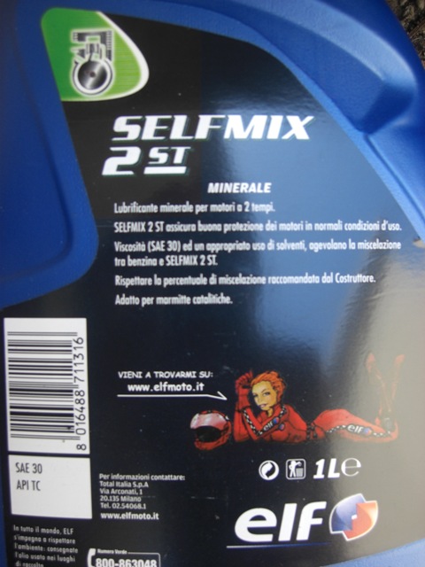

Ciao a tutti ho comprato al Brico center un olio, credo sia il Sae30, ma non ne sono sicurissimo..metto al foto per una vostra conferma. grazie

c'è scritto minerale, poi sae 30
quidi va bene, non ti preoccupare

..è un olio da miscela comunque quello...non un olio motore (riporta la specifica API TC, motori fino a 500cm3)..lo dico se pensavi di metterlo nel cambio

Lo volevo mettere nel cambio come il sae30 non posso??? non è quindi il sae 30 quest'olio?

sae30 è sae30 come viscosità..ma è un olio da miscela...alcuni lo mettono comunque nel cambio, altri prendono l'olio ( sempre sae30) che si usa per i motori dei taglia erba )API SG...cmq topic sull'argomento se ne sprecano. Usa il cerca e vedrai che ci sono molte discussioni

ma che accade su uso questo invece di quello dei motori dei tagliaerba?

io ho messo lo stesso olio solo che è della ip nel cambio e devo dire che va meglio

noi mettiamo l'olio per i tagliaerba perche il sae 30 minerale è difficile trovarlo.
senno la piaggio metteva il sae 30 per miscela anche nel cambio

da usare il sae 30 brige estraction costa 7 euro ogni 600 g ma è il migliore in assoluto

io ho girato un sacco ma l'unico sae30 che ho trovato è stato questo purtroppo

vespa 125 et3 ha scritto:
noi mettiamo l'olio per i tagliaerba perche il sae 30 minerale � difficile trovarlo.
E' esatto...per me quell'olio va benissimo anche nel cambio
