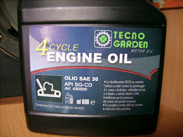

Salve a tutti!!
Oggi sono stato in un negozio di macchine agricole ed ho finalmente trovato il SAE30 per il cambio della mia PK.
Ma il SAE30 va bene a prescindere da quello che c'è scritto sull'etichetta? La potete vedere in allegato...
Volevo chiedere a voi prima di buttarlo dentro e sprecarlo, o peggio, sfasciare qualcosa.
Grazie!
p.s. siccome devo montare il gruppo termico e ancora non ho la miscela fatta, posso usare un poco di SAE30 per lubrificare le parti prima di inserire il pistone, ecc..?

Il sae30 e' un oliaccio... e' lui e va bene di qualsiasi marca.

posso usarlo per lubrificare un po il pistone prima di montarlo?

Io non lo farei... e' un olio minerale da cambio monti un gt nuovo e sporchi gia tutto alla prima accensione.

Ook, allora lo monto bagnandolo in un po di miscela, appena la faccio...

Il pistone lubrificalo direttamente con un pò di olio da miscela
