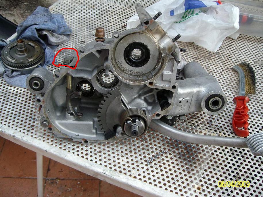

Non so come ma mi perde il perno che fissa il comando del cambio dall'esterno, per l'esattezza quello della parte alta dei carter.
Volevo svitare il dado per mettere un pò di pasta rossa, però non vorrei che si allentino i pattini che spostano la crocera.. dite che posso farlo senza problemi?
Ecco una foto del particolare per intenderci;
169,56 KB

I pattini non si allentano. svita il dado che hai cerchiato e sostituisci la rondella penso che sia quello il problema si sara' consumata e tifa perdere olio.Una volta svitato il dado controlla la sede del carter dove ruota la crociera e vedi se e un po' lasco.
