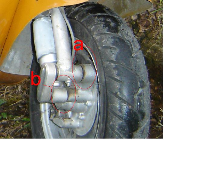

Come dal titolo la ruota anteriore balla a destra e a sinistra nonostante i bulloni sia serrati a dovere. Ora posto l'immagine per spiegarmi meglio:
49,41 KB
Ecco, il punto a sembra quasi mollo nonostante sia serrato il bullone. Cosi che la ruota oscilla e mi sta consumando tutta la gomma lateralmente .
Cosa può essere?? I perni storti?? Nn vorrei che impennando si sia piegato qualcosa ma lo dubito.
Come potrei agire? Grazie a tutti!

Può essere che ti si siano s" Vespa "ti gli astucci a rulli contenuti nella forcella nel punto dove vedi l'ingrassatore oppure i 2 cuscinetti all'interno del mozzo , controlla però anche che che non ci sia svitato il dado che c'è sotto al tappo di gomma che chiude il mozzo, per l'esattezza il tappo è quello poco più in alto del leveraggio del freno.
Il dado è sinistroso.

ma nel punto a, dal perno della forcella c'è un cuscinetto?? Perchè sembra li che balli, nella parte interna verso la ruota.

Nel punto A vi è ancorato nella fusione un perno che non credo si muova per cui ne deduco che ti sono partite le gabbie a rulli.
Da sostituire al più presto prima che ti si rovini anche l'alberino su cui ruotano.
Se hai un poco di manualità ed il lavoro lo fai da te, con 10 o 15 euro te la cavi.

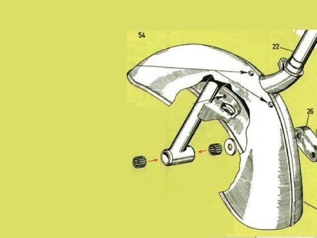

le gabbie sono due e spero che la figura renda bene l'idea

Perfetto ora ho capito. è proprio quello che balla da matti.
Le vado a comprare oggi grazie mille di tutto!
Per levarle ci vuole qualche estrattore particolare?
Grazie ancora

per levarle metti all'interno un tondino e buttale fuori verso l'esterno senza tanti complimenti, mentre per l'inserimento di quelle nuove usa molta accortezza, io ti consiglio di ingrassare le superfici di contatto e farle entrare per i primi 2 mm il più dritte possibile dando dei piccoli colpetti con una mazzuola di rame e poi tirarle dentro con l'ausilio di una vite sufficientemante lunga ed un paio di rondelloni ciao
