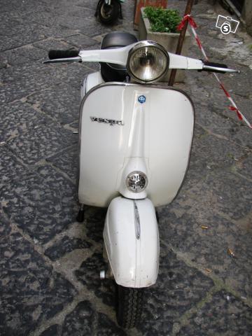

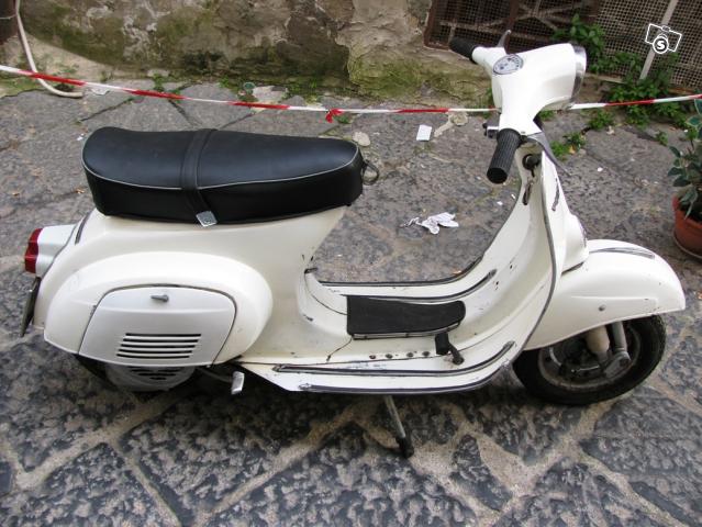

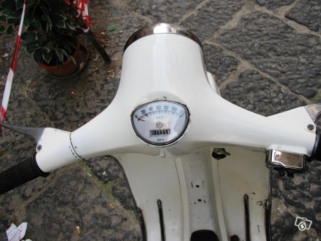

Inserito il - 03/06/2009 : 10:14:08
 61,61 KB
 33,57 KB
 46,32 KB
Eccole quà... |

8255 Messaggi |
Inserito il - 03/06/2009 : 14:48:42
beh quasi non c'è da fare nulla
controlla lo stato dell'immatricolazione, se il telaio corrisponde alla targa e se è in regola corri e comprala
a quel prezzo non ne troverai mai!!!! |

vespaforever
Amministratore
![1-[0330]-vespadrink](/Public/avatar/vespaforever/200633011314_vespa-drink.gif)
Regione: Emilia Romagna
Prov.: Ferrara
Città: Lidi Ferraresi
4559 Messaggi |
Inserito il - 03/06/2009 : 19:59:02
peerò è molto strano, nel 1977 la Vespa primavera montava il fanale da ET3,
il fanale della prima serie era considerato da sfigati.. a quei tempi
stranamente quella a Vespa, pur nascendo col fanale da ET3, hanno montato quello più vecchio e per di più non generico cromato, ma proprio biancospino...
per me quella non è del 77 quindi se il libretto dice che è del 77 non è il suo,
e poi adesso che ci guardo bene, monta la serratura di tipo nuovo, nel 77 aveva ancora quella col parapolvere
TROPPE INCONGRUENZE
controlla bene il numero di telaio che non sia contraffatto !!!!

Città: XXX
9999 Messaggi |
Inserito il - 03/06/2009 : 20:30:35
| beh guarda... cambiato è stato cambiato di sicuro perchè la vespa ha le scritte lineari quindi non avrebbe mai montato quel fanale in ogni caso... secondo me ce lo hanno rimesso relativamente poco tempo fa... |
