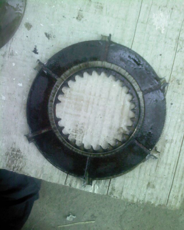

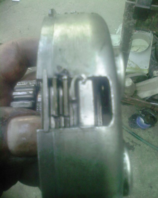

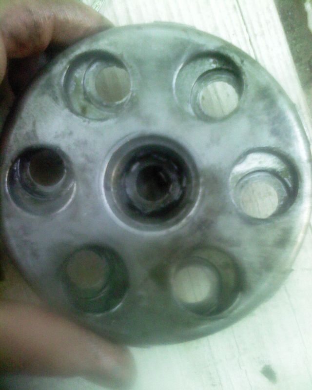

ciao a tutti.Oggi ho aperto il mio motore così configurato:
polini 177
rapporti primari polini DD
albero olynpia anticipato
carburatore 24/24
marmitta polini svuotata
dischi frizione DR con molle rinforzate
campana piaggio
tutto P&P apparte la TRAPANATA che il vecchio proprietario aveva fatto sullA valvola stile px 200 verso l'ammo
cmq.....ho riscontrato un piccolo problema su tutto il gruppo della frizione che ora elencherò.....
i dischi erano distrutti
i buchi per i ciottolini sulla campana per le molle non corrispondevano con quelli del boccolo,poi il pignone non era ben fisso sul disco di acciaio aveva i ribattini allentati
volevo sapere se,si puo sistemare il pignone?

Da come vedo in foto mi sa che dovresti sostiutire tutto il blocco frizione, sono troppo danneggiati.

oggi sono andato da un rivenditore x fare la lista della spesa e ho ordinato tutto il blocco frizione nuovo con modifica 4 dischi e diavolerie varie ed eventuali
