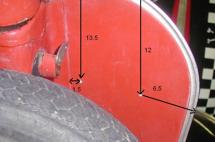

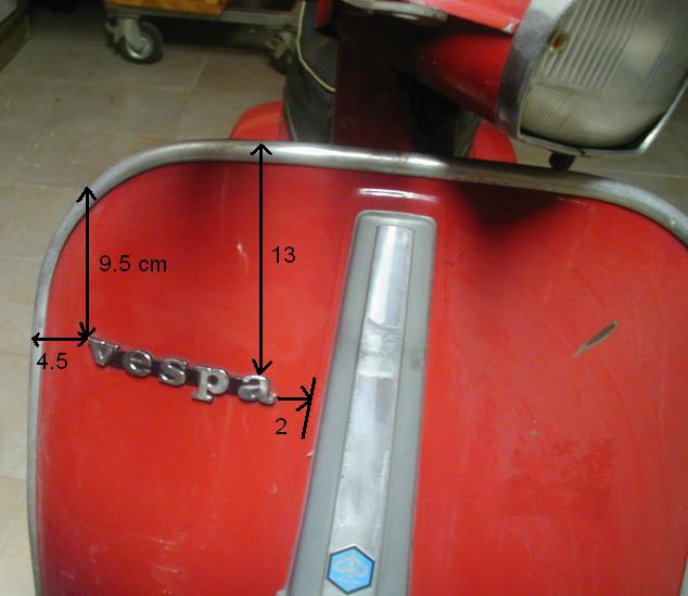

Spero di esserti di aiuto con queste foto, sono prese da una 50special del 76 conservata. OI!
50,53 KB
62,84 KB
