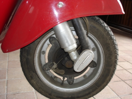

ora vi allego qualche fotina della mia ciccina..

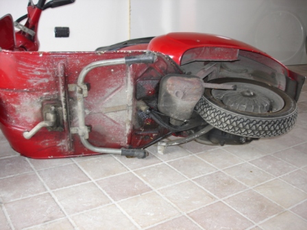

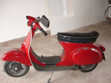

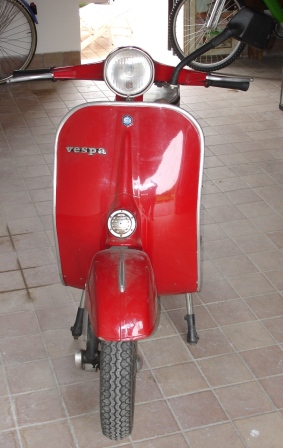

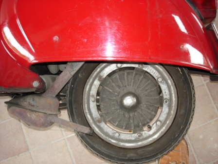

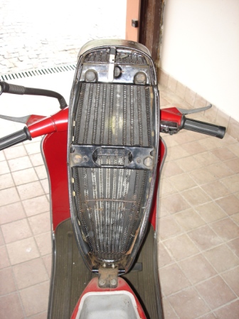

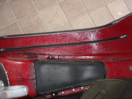

Inserito il - 24/05/2009 : 21:22:16  Mostra Profilo Invia a n/a un Messaggio Privato
allora..
iniziamo..
come vedete il colore non è originale.. per questo parlo di riverniciatura.. la carrozzeria però è tenuta molto bene..
sicuramente comprerò una sella nuova! questa è priva di gommapiuma ed è molto arrugginita!
un'altra cosa che cambierò con una nuova è la marmitta! è piena di schifezze e, nonostante sia a conoscenza di procedure di pulitura, preferisco andare sul nuovo.
devo assolutamente togliere quella M***A di antirombo. la mia intenzione sarebbe quella di lasciarla senza tappetino nero e quindi la vorrei bianca e liscia come il resto della carrozzeria!
come si vede nell'ultima foto, sono presenti dei fori sulle fiancate. il precedente proprietario aveva installato le gomme della PX (se non ricordo male) e aveva forato la carrozzeria. li avevo otturati alla bene e meglio ma ora li farò chiudere.
ora veniamo ai "ricambi".. a parte sella e marmitta ovviamente.. che sono già in preventivo.
visto che "siamo in ballo" (come si dice dalle mie parti) vorrei cambiare le varie guarnizioni (motore, carburatore, ecc), i vari paraoli, la frizione, le ganasce dei freni, le varie trasmissioni e l'impianto elettrico. Ho dimenticato qualcosa?
altri consigli?
aspetto fiducioso! grazie mille a tutti!

Inserito il - 24/05/2009 : 21:47:11  Mostra Profilo Invia a forevermod un Messaggio Privato
ciao!
bellissima la Primavera, complimenti!
a me la sella non sembra messa male, io terrei l'originale, al max farei rifare l'imbottitura ma lascerei la sua.
...a occhio mi sembra che il fanale posteriore sia del PX prima serie (la mia ;) ) però altri ti daranno informazioni più precise
...il parafango anteriore mi sembra parecchio storto
cmq, buon lavoro!!!

Inserito il - 25/05/2009 : 10:34:16  Mostra Profilo Invia a n/a un Messaggio Privato
grazie forevermod!
si.. la sella è arrugginita e manca totalmente la gommapiuma! Non so quanto potrebbe costare rimettere in sesto questa anzichè comprarne una nuova!
beh.. il parafango anteriore è da risistemare leggermente.
quello che mi chiedevo è questo:
come è possibile capire se è un seconda o terza serie? girovagando su internet ho visto che la prima serie era dal 72 al 77 e la terza dal 77 a fine produzione. La mia è proprio a cavallo di questo periodo!
ho letto di caratteristiche varie ma sono tutte cose che potrebbero essere state sostituite dal precedente proprietario.
detto questo.. avete altri consigli/suggerimenti sulle eventuali parti da sostiuire per il restauro? considerate che basta avviarla ed è totalmente funzionante.. sarebbe solamente una "revisione straordinaria" visto che ci metto le mani!

Inserito il - 26/05/2009 : 00:19:28  Mostra Profilo Invia a forevermod un Messaggio Privato
Ciao Garlo!!
io ti dico come la penso, sarò forse troppo diretto ma voglio che capisca come vedo io le cose (e come le vedono tanti ragazzi su questo forum): hai un gioiellino tra le mani, x me la Primavera, come design è seconda solo alla GL (...x il mio gusto personale)...e visto che hai la fortuna di averla io la terrei il + possibile fedele all'originale.
è una bella signora che ha già passato i 30 anni e fossi in te lascerei tutti i pezzi originali!!
e cmq, visto che una sella x PX ora costa + di 60 euro, un tappezziere ti rimette la gommapiuma xlo stesso tanto lasciandoti il rivestimento originale!
cerca il restauro del px di SVPX nel forum, lui ha speso una 60 ina di euri
Cmq la struttura della sella nn mi sembra particolarmente arrugginita...magari metti foto + dettagliate e vediamo
io ho una PX dell'82...e le condizioni della mia prima del restauro nn erano molto diverse dalla tua
per quello che riguarda la serie prova a guardare questo link e confronta col numero di telaio della tua:
http://www.vespaclub.com/tutte.html
x quello che riguarda la "sostanza" del restauro:
carrozzeria: sabbiatura, fondo, battitura dei bozzi, stuccature, verniciatura
motore: controllo del pistone, magari vedi le fasce cm sono, la frizione cambiala se è consumata....
di sicuro revisione del parastrappi, se è il caso cambiare crociera
cambio paraoli, controllo cuscinetti, cambio degli o-ring vari (compreso quello del pedale d'accensione....mi ha fatto dannare)
...mi sembra sia tutto
tienici aggiornati!!!
ciao ciao
Inserito il - 26/05/2009 : 06:43:37  Mostra Profilo Invia a et3jeans1976 un Messaggio Privato
il fanale posteriore è quello dell'ET3 e delle primavera ultima serie
solo dal numero di telaio puoi capire a quale appartenga.
Il tappetino centrale di gomma, così come le strisce pedana, una volta riverniciata
vanno assolutamente montati, altrimenti la vernice ti dura dalla sera alla mattina.
ti assicuro che una revisione non è mai solo straordinaria, quando cominci dici "ora basta"
ma poi prosegui e non ti passa più!
Devi pulire per bene quel motore che è coperto di morchia, così come i tamburi
ti conviene anche cambiare tutte le guaine coi cavi, per quello che costano meglio mnetterli nuovi
poi verifica lo stato della treccia elettrica, spesso i fili, nella parte non protetta, sono marci,
cos' come quelli che escono dallo statore.

Inserito il - 26/05/2009 : 23:44:02  Mostra Profilo Invia a forevermod un Messaggio Privato
ciao!
a occhio non mi sembrano così arrugginite ma se proprio ci tieni, togli la fodera sabbiatura assieme al telaio, fondo e riverniciatura
io cmq la lascerei così...
