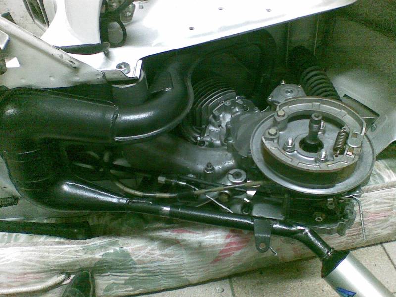

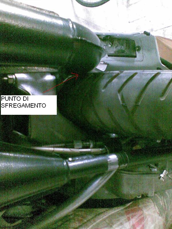

Ciao ragazzi,
vorrei porvi un quesito riguardo alla mia 50 hp 4 marce che sto provando a rimettere in sesto.
Ho qualche problemino con la marmitta:
ho comprato una polini semiespansione a serpente (nuova) per avere un po' di spinta in più senza dover togliere la ruota di scorta e senza modificare nient'altro...

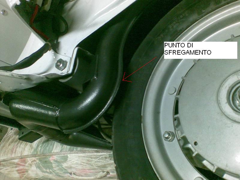

Il mio primo problema è questo: con la marmitta montata, la spalla della ruota posteriore struscia sulla marmitta... ho già provato (dietro suggerimento del meccanico) ad aggiungere una guarnizione in più sul foro di scarico del cilindro...ma non è cambiato niente perche la marmitta, vicino al punto in cui struscia, va fissata al motore con un dado...come fare?

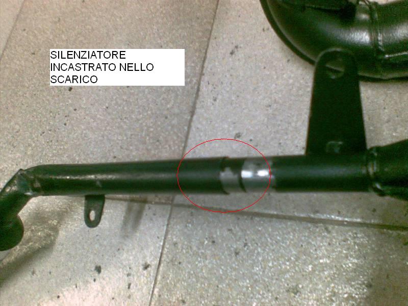

Secondo problema: nel frattempo ho povato a mettere su il silenziatore che su questo modello di marmitta solamente infilato..il fatto è che l'ho infilato troppo e ora non ne vuole sapere di tornare indietro...come posso riuscire a sfilarlo..?
Se la mia descrizione è poco chiara domani proverò a mettere delle foto...Help help help!!!

vitto93
3438 Messaggi
Inserito il - 16/05/2009 : 14:12:27  Mostra Profilo Invia a vitto93 un Messaggio Privato
se ci dici la misura del copertone posteriore ti aiutiamo.
giorgio_cola
giorgio 50 special
Regione: Umbria
Prov.: Terni
Città: Terni
486 Messaggi
Inserito il - 16/05/2009 : 14:50:11  Mostra Profilo Invia a giorgio_cola un Messaggio Privato
Ciao! Allora,
la misura del pneumatico posteriore è 3,00 - 10 50J
la misura di quello anteriore è 3,00 - 10 42J
In teoria sono uguali e cambia solo la capacità di carico, no?
Comunque ho provato anche a scambiarli, ma il risultato è lo stesso..
vespe truccate, anni 60, girano in centro, sfiorando i 90!!!
vitto93
3438 Messaggi
Inserito il - 16/05/2009 : 14:57:48  Mostra Profilo Invia a vitto93 un Messaggio Privato
Con le 3.50-10 la serpentone non monta, allora il rpblema è un altro. Se metti una foto del particolare è meglio..

Inserito il - 16/05/2009 : 16:39:30  Mostra Profilo Invia a giorgio_cola un Messaggio Privato
Ecco le foto:
72,35 KB
100,64 KB
105,82 KB
114,96 KB
77,97 KB
64,24 KB
100,49 KB
giorgio_cola
giorgio 50 special
Regione: Umbria
Prov.: Terni
Città: Terni
486 Messaggi
Inserito il - 16/05/2009 : 16:41:18  Mostra Profilo Invia a giorgio_cola un Messaggio Privato
che ne dite?

Carlo75
Vespa 50 Special
Città: Brugherio
4276 Messaggi
Inserito il - 16/05/2009 : 17:07:07  Mostra Profilo Invia a Carlo75 un Messaggio Privato
Sicuro che quella gomma sia una 3.00-10 e non una 3.50-10..perchè l'indice di carico maggiorato farebbe pensare ad una misura superiore, che io sappia solitamente le 3.00-10 hanno appunto indice 42 J.
Se invece è proprio una 3.00-10 allora non ti resta che montare una gomma più stretta, cioè sempre una 3.00-10 ma di altra marca (quella che hai dovrebbe essere una Pirelli SL 26 giusto?), una prova semplice semplice potrebbe essere quella di montare la ruota anteriore al posteriore
giorgio_cola
giorgio 50 special
Regione: Umbria
Prov.: Terni
Città: Terni
486 Messaggi
Inserito il - 16/05/2009 : 17:19:13  Mostra Profilo Invia a giorgio_cola un Messaggio Privato
Grazie del consiglio, ma ho già provato a scambiarle, e non cambia niente... non so proprio come fare..
Carlo75
Vespa 50 Special
Città: Brugherio
4276 Messaggi
Inserito il - 16/05/2009 : 18:21:53  Mostra Profilo Invia a Carlo75 un Messaggio Privato
Secondo me, a occhio, sia la Pirelli SC 30 che la Michelin S83, nella misura 3.00-10 sono molto più strette della gomma che hai tu. Certo il disegno non è altrettanto racing, ma se fosse l'unica soluzione penso ci si potrebbe accontentare

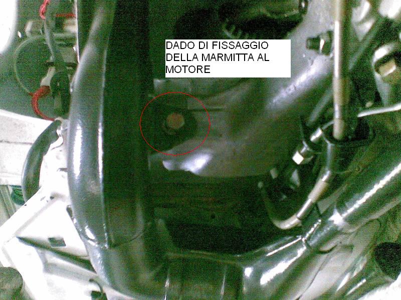

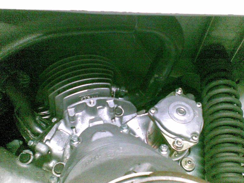

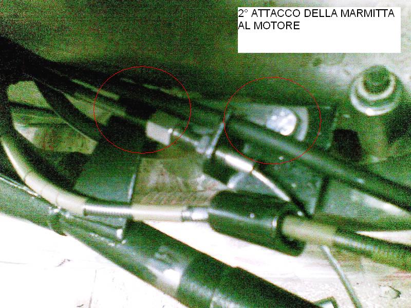

ciao ho appena montato la stessa marmitta sulla HP.. ma quel aggancio che c'è sulla marmitta (foto 4) non mi corrisponde da nessuna parte.. tu dove l'hai abbullonato?
giorgio_cola
giorgio 50 special
Regione: Umbria
Prov.: Terni
Città: Terni
486 Messaggi
Inserito il - 19/05/2009 : 00:13:03  Mostra Profilo Invia a giorgio_cola un Messaggio Privato
ciao, in effetti l'aggancio non corrisponde con il motore, ma nella confezione della mia marmitta c'era anche una piastrina di metallo con due fori...il primo va collegato con l'aggancio della marmitta ed il secondo con il dado che regge il supporto che tiene ferme le corde di freno, frizione e cambio..nella foto n 4 infatto ci sono 2 cerchi rossi..

giogalle
mito fasce
Città: genova
511 Messaggi
Inserito il - 19/05/2009 : 15:01:30  Mostra Profilo Invia a giogalle un Messaggio Privato
Porca come è pulito il motore!
Comunque quelle sono grosse in confronto alle gomme normali. Sembrano veramente dell 3.50.10.
