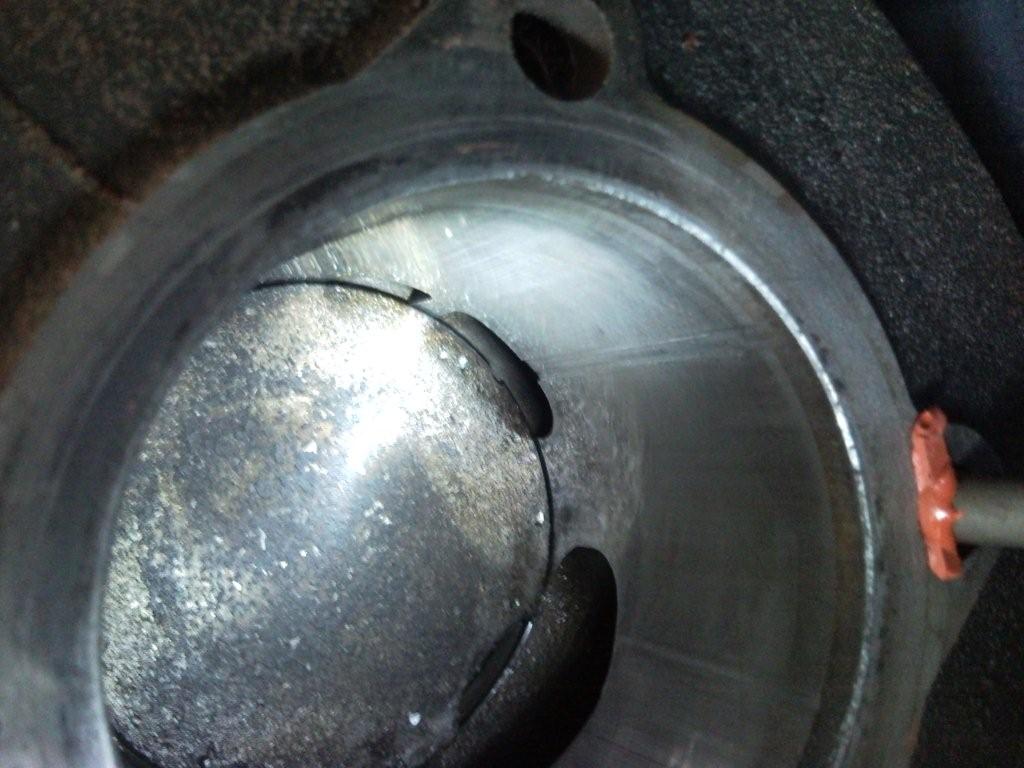

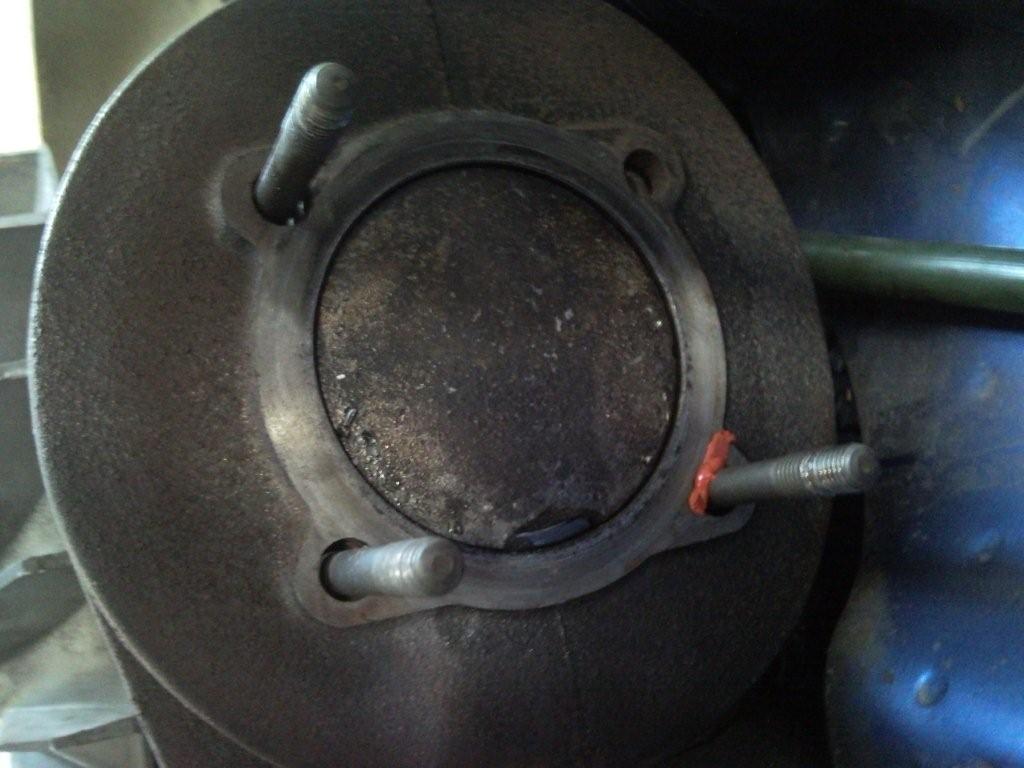

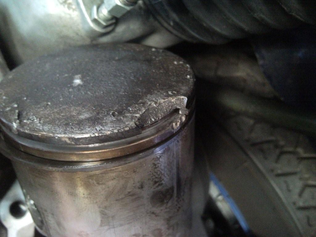

Com'è che dicono in America... Oh my God! Altro che carburatore, altro che candela non adatta, altro che "magari non arriva miscela"...
Ma partiamo dall'inizio: tolgo il carburatore pulisco e controllo tutto, spillo, getti, vaschette, galleggianti, guarnizioni... tutto ok ma comunque pulisco e rimonto... provo ad accendere "spingo la leva e tiro un pomello" e niente da fare, non parte...
Quindi, tolgo la candela, controllo ma sembra ok, spingo la leva e con la candela in mano mi becco la scossa... bene! La corrente arriva ma comunque pulisco e rimonto... provo ad accendere "spingo la leva e tiro un pomello" e niente da fare, non parte...
Allora penso... magari l'anticipo... gia che ci sono fammi controllare, doppia chiave, estrattore, tolgo controllo pulisco e rimonto... provo ad accendere "spingo la leva e tiro un pomello" e niente da fare, non parte...

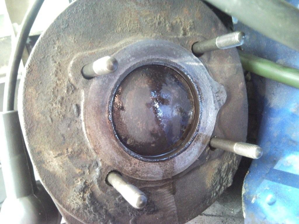

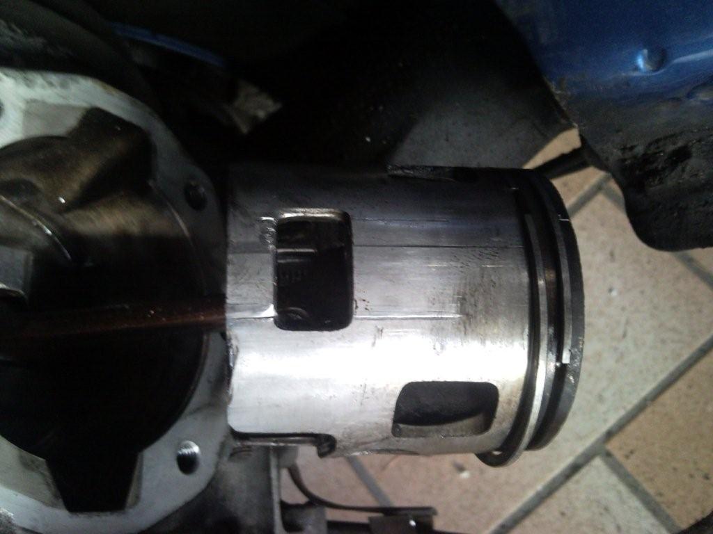

Sembra quasi che sia calata un pelo la compressione... dai, dovevo gia controllare i prigionieri e cambiare i dadi, visto che inizia la nuova stagione tiro giù la testa e do un'occhiata, dopo 750 km sono curioso se l'olio sintetico è buono o no... NON L'AVESSI MAI FATTO!
A voi le immagini... io non parlo!

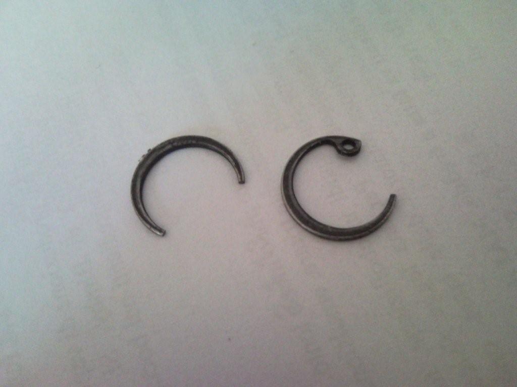

I seeger erano quelli del vecchio 125 con chissà quanti chilometri, non li ho sostituiti quando ho cambiato il GT perchè erano più belli di quelli nuovi, o almeno sembravano... potrebbe darsi che una scaldata li abbia fatti saltare e che gli occhielli siano finiti all'interno facendo saltare tutto? I seeger infatti erano in posizione ma mancavano 3 occhielli su 4.
Il bello è che questo è successo appena dopo (o durante) un rettilineo in leggerissima discesa a 100 km/h e, a parte una leggera variazione nel rumore (ma posso dirlo solo col senno di poi), non mi sono accorto di niente... Avrei potuto disfare (e disfarmi) tutto!

Inserito il - 17/05/2009 : 09:43:14  Mostra Profilo Invia a n/a un Messaggio Privato
fiorevale ha scritto:
I seeger erano quelli del vecchio 125 con chissà quanti chilometri...
successo anche a me col 75 pensa che sono i seeger più sconsigliati quelli li
Ma porca " Vespa "! E pensare che lo sapevo, ma un "luminare" mi ha consigliato di tenere quelli...

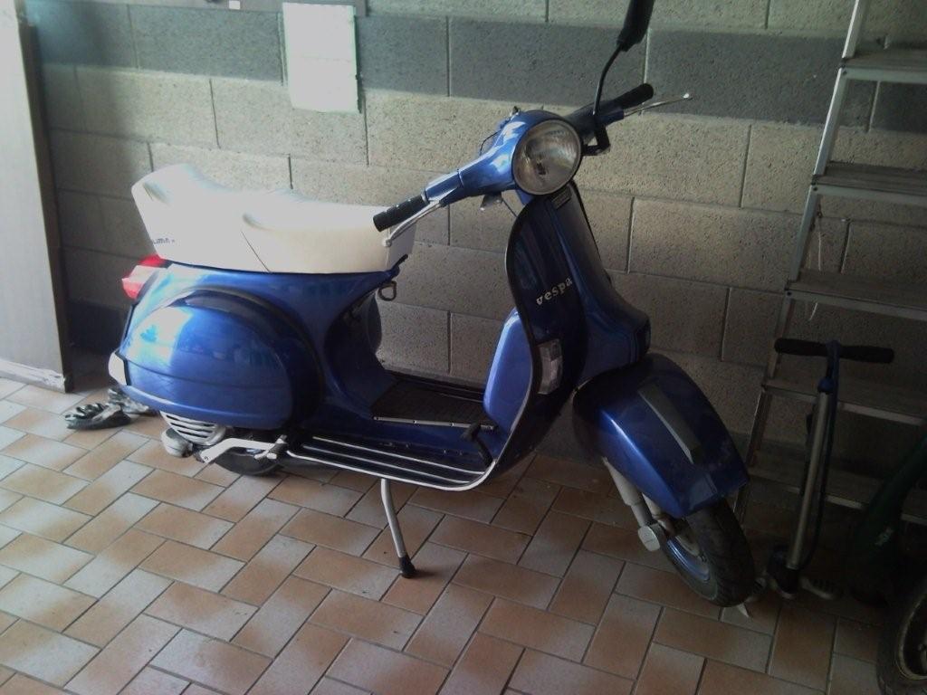

Comunque, nel frattempo:
Ho rimontato il buon vecchio e originale 125...

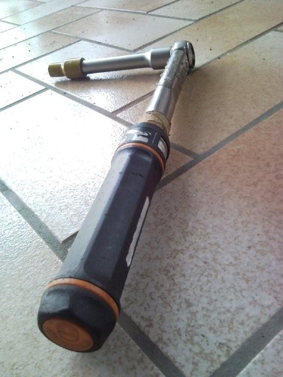

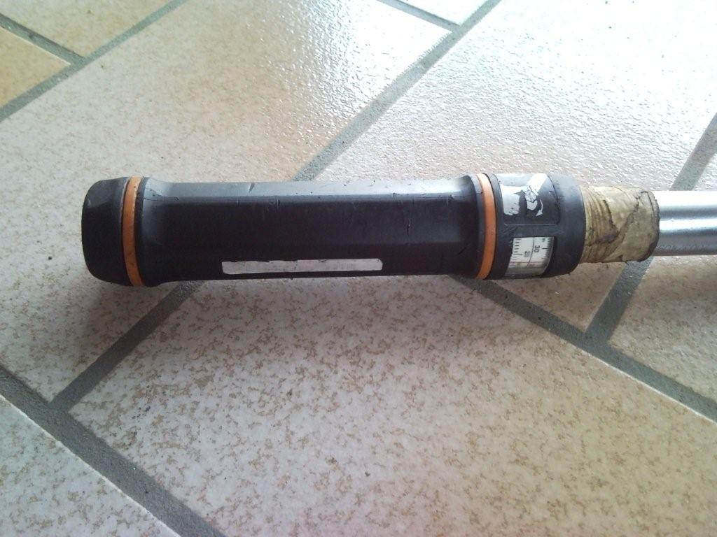

Ma stavolta ho usato strumenti professionali

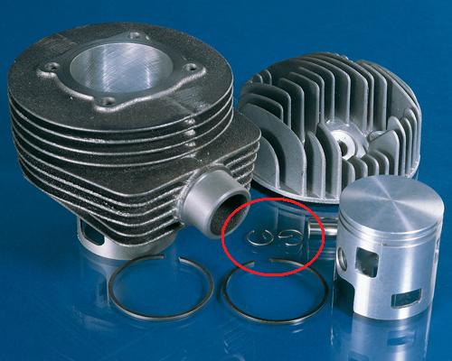

Scusa vespa 90, ho fatto confusione e ho scritto una stupidata ma ho modificato adesso il messaggio. Io credo che gli anelli elastici abbiano preso una scaldata e che gli occhielli siano saltati via, e una volta finiti all'interno del "tritatutto" abbiano combinato il casino...
I seeger che ho montato adesso (che erano quelli in dotazione col 177cc Polini) sono come quelli cerchiati nella foto sotto:

Inserito il - 18/05/2009 : 16:57:50  Mostra Profilo Invia a n/a un Messaggio Privato
alla faccia del "luminare"...comunque la chiave dinamometrica conta relativamente quando hai i piani di appoggio così
fiorevale
Conan - Lana
Città: Zogno
1495 Messaggi
Inserito il - 18/05/2009 : 23:27:32  Mostra Profilo Invia a fiorevale un Messaggio Privato
Di quali piani di appoggio parli? Intendi la battuta tra cilindro e testa? Non preoccuparti, prima ho fatto la foto, poi ho pulito tutto e, anche se so che qualcuno di voi non è d'accordo, ho messo la pasta rossa prima di chiudere tutto.

Inserito il - 19/05/2009 : 15:38:37  Mostra Profilo Invia a n/a un Messaggio Privato
esatoo, parlo di quelli...ben fatto
