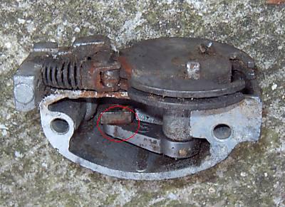

ciao a tutti, ho smontato il selettore del cambio e non riesco più a rimontarlo, come faccio?? ma la parte circondata in rosso nella foto va incastrata in quel pignone che esce?
e poi volevo sapere che olio motore va messo, quanto e se nel selettore ci arriva da solo caricandolo dal tappo o se va messo da qualche altra parte.
ciao e grazie

ho scritto nella foto ma non l ho caricata

La parte da te indicata la metti tutta fuori, come se fosse in 4a e il perno che esce dal carter lo tiri fuori del tutto facendo girare la ruota, come se mettessi la 1a, fai entrare nella gola del perno la leva del selettore e girando di nuovo la ruota mandi tutto dentro combaciando anche i perni.
Ricordati la guarnizione
La freccia fà schifo, comunque la leva deve inserirsi nella gola indicata
L' olio che metti nel carter lubrifica anche lì, se ci metti una bella ditata di grasso male non fà !
