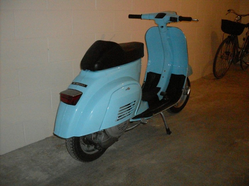

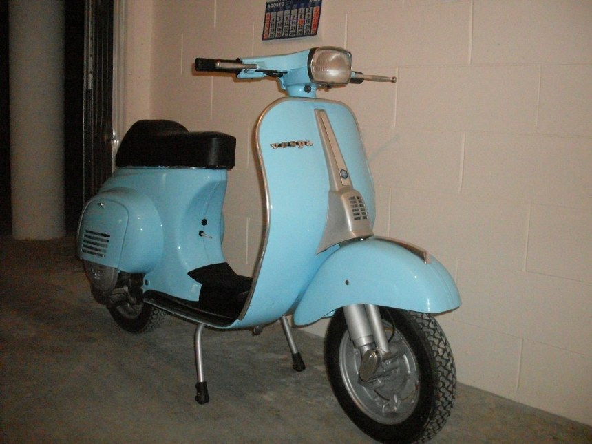

Ciao a tutti. Questa è la mia 50 Special del 1976. Confesso che quando l'ho comprata ero poco interessata all'originalità, quando l'ho vista mi è piaciuto molto il colore.
Ora però sono curiosa di sapere se è un colore originale per una Special del 76. So che in precedenza era rossa perchè a settembre ho avuto un brutto incontro con un muretto e ho graffiato il parafango anteriore. A questo proposito vorrei chidervi cosa devo fare? La ritocco o viene una schifezza e devo riverniciare tutto il pezzo? Un'altra cosa: il motore è originale, e la Vespina fa i 43 km orari... vi sento spesso parlare di motore 75 cc.: è possibile sostituire il motore originale con un 75, e se si, dove si trova?
Mi dite cosa pensate della mia Special?

ciao complimenti per la vespa, davvero bella.
per il 75 metti un DR a 6 travasi, costa sulle 40/50€ e il meccanico lo fa in poco tempo, ovviamente va alzato il getto max di un pò di punti.

Gia il fatto che sei una ragazza vespista potresti pure avere un catorcio ma in ogni caso tutti diremmo che è bella, ma visto quanto è bella la tua specialina non posso che farti ancor piu i complimenti!
con un motore 75 raggiungi un 75 - 80 all'ora di vlocita massima con una discreta ripresa (dipende molto da che 75 monti e se cambi carburatore o altri pezzi) ti conviene sentire un meccanico ..
per la vernice è un colore che non è certamente del 76 ma sono sicuro al 90 percento che è della gamma vespa..
per i ritocchi se parli di graffi e hai la vernice sua puoi ritoccare con un pennellino e poi passare un po di pasta abrasiva e lucidare viene bene, in alternativa se hai zone piu estese sentirei un carrozziere...

Come la mia ...classe 76
Ecco le colorazioni di quell'anno prese da una delle indispensabili FAQ di Vespaforever e stilata dallo stimatissimo Poeta:
BIANCOSPINO (715 - 1.298.1715)
CHIARO DI LUNA METALLIZZATO (108 - 2.268.0108)
ROSSO CORALLO (880 - 1.298.5880 ???)
AZZURRO CINA (8/1)(402 - 1.298.7402)
Non credo proprio che sia tra questi il colore della tua Special, ma stai tranquilla che non passa certo inosservata: bellissima

BENVENUTA SOLOSILVIA!
La mia Ex si chiamava SILVIA aveva una bellissima PX150E BLU MARINE del 1982, lasciam perdere il passato e gaurdiamo meglio questa tua VESPINA!
Che bella innannzi tutto!
allora, direi riverniciare il parafango senza verniciare tutto....per verniciare tutto bene andrebbe difatti smontata tutta, sabbiata, rifatta tutta la carrozzeria e la tua vespetta lasciatelo dire è una bellezza che non merita simili invasivi interventi!!!
vai in carrozzeria, ti rifanno la tinta a campione e ti sistemano il tutto...
per il motore 75cc Dr modello base con travasi piccoli (chiedi queto e prima di comprarlo fai una foto alla base sotto del cilindro che guardiamo i travasi se sono giusti e poi ritorni paghi e lo compri), devi comprare anche un getto MAX da 56 (1 euro), a questo punto immagino che serva anche una bella marmitta, dato che sei DONNA e vista la tua VEspa, consiglio una bellissima SILURO CROMATA, si trovano su INTERNET.
A questo punto ahimè potrebbe essere necessario sostituire anche la frizione e la molla della frizione, di certo la tua 50-ina ora và bene, ma con il 75 potrebbe slittare!
Comunque prima di romperci le corna, và fatta la modifica e poi, solo poi e se slitta andrebbe rifatta la frizione e magari sostituite le leve del manubrio con quelle delle PX 125, più comode e ti rendono il "tiro" più morbido e facile, sono poi davevro belle e simili alle originali (si nota poco la differenza e si guida molto meglio).
Qualche anima pia del FORUM ti segnalerà dove comprare i RICAMBI MI AUGURO!
la marma pure serve, per allungare un pelino di rapporto, o "strippi", dai retta ci vuole e cromata sul celeste sarà più che bella!
e poi...la siluro non batte sottop se sali sui marciapiedi!
Detta così sembra poco, ma dai retta è una comodità!
Allora, getto max 56 €1-2
Cilindro DR 75cc "base con travasi piccoli come originali" €60-70
Marmitta Siluro Cromata € 100 circa (rara ma bellissima)
poi c'è il meccanico...diciamo altri 100 e non di più, al massimo 120.
Se montato tutto la frizione slitta...
€10 dischi frizione
€5 molla nuova dorata della Primavera
€18 leve PX prima serie originali Piaggio
€ 1 cavo frizione nuovo
€2 guarnizione coperchio frizione e piatto ganasce post
la spesa per frizione leve e cavo montati dovrebe aggirarsi sui € 100 almeno credo questo chieda il meccanico...
Una modifica ben fatta a misura di ragazza, che non abbia una frizione troppo dura e che renda la tua vespetta bella e veloce, arriverà di certo ai 70Km/h, viaggia con un filo di gas a 65, molto briosa e un pelo corta di rapporto.
