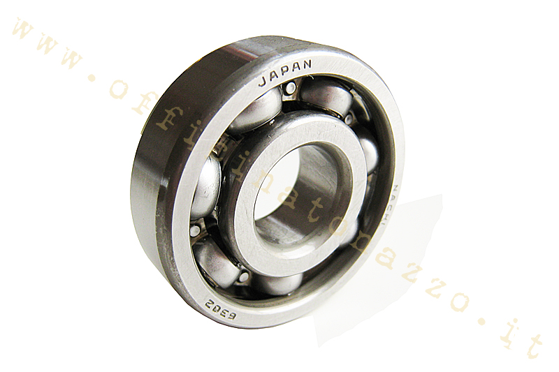

Salve a tutti, devo cambiare i cuscinetti alla mia vespa px... ora mi trovo in questa situazione: questo è il cuscinetto per il mozzo ruota in vendita da ton4zzo..

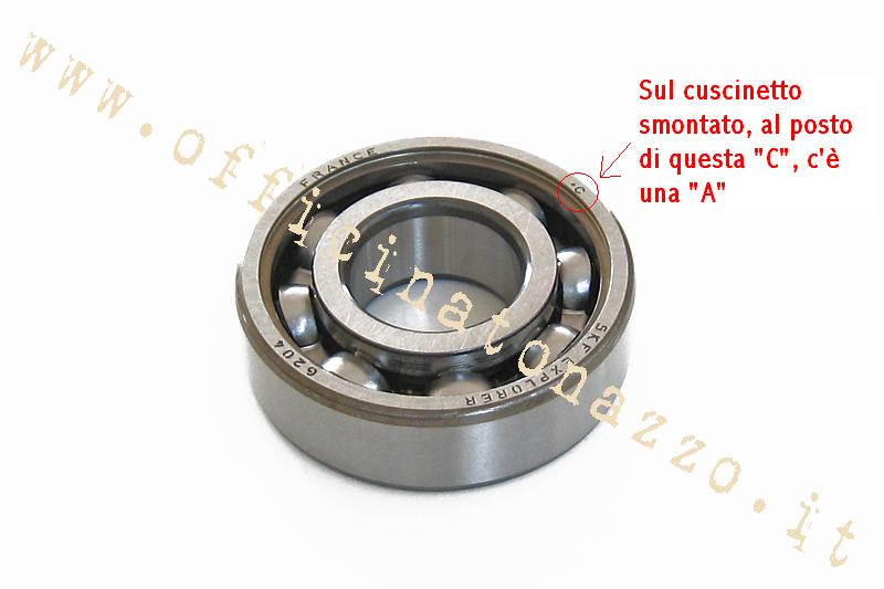

Quello che ho smontato dal motore della vespa ha scritto in fianco al codice 6204 anche "C4", che dovrebbe essere la misura della tolleranza, come ho letto anche nelle FAQ.. però c'è anche la lettera "A", su quello che ho smontato, mentre quello che vende ton4zzo ha la lettera "C". Cosa indica quella lettera?.. Onde evitare spiacevoli conseguenze...

Qualcuno di voi ha già usato questa marca di cuscinetti?.. Sono all'altezza degli SKF? Lo vendono sia schermato che non schermato. Quel'è il più indicato?..

Penso che siano all'altezza poi e un sito molto conosciuto nel forum (il primo nella foto se non mi sbaglio e della stessa marca che utilizza la piaggio) e non si sono riscontrati probblemi.Per la schermatura o meglio para polvere ti consiglio quello col para polvere solo il cuscinetto mozzo,(ma anche senza come quello in foto non ci sono problemi) quando sostituisci le ganasce e protetto da detriti vari, gli altri senza parapolvere per favorire una maggiore lubbrificazione.Se te li vendono col para polvere lo puoi togliere tranquillamente facendo leva con un giravite a taglio non si rovina il cuscinetto.

Grazie Cosimo! Però quella c preceduta da un puntino, nel cuscinetto della prima foto.. mi ha incuriosito.. perché nel cuscinetto che ho in mano io c'è una A?.. magari le sillabe indicano il regime di giri per i quali è concepito un cuscinetto?.. ho sparato a caso..

Grazie et3jeans! Tutto molto interessante, però non riesco a trovare il paragrafo dove si parla di questa famosa A.. Da quello che ho letto ho capito però che gli skf explorer sono migliori degli skf normali..
