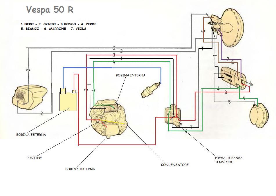

Nuove informazioni e nuovi aggiornamenti...
Ho trovato qst schema elettrico:
67,01 KB
Ho ripercorso tutto l'impianto della mia vespa e rispetta precisamente lo schema allegato, se non che sul faro...
Lo schema riporta 2 maschi sulla lampadina inferiore e uno sulla lampadina superiore, mentre il faro della mia vespa è esettamente il contrario...
Quindi la domanda si è semplificata ed è:
come e quali fili vanno attaccati al faro?
può essere ke nn ho il faro giusto?

Inserito il - 15/04/2009 : 07:55:19  Mostra Profilo  Visita l'Homepage di poeta  Clicca per vedere l'indirizzo MSN di poeta Invia a poeta un Messaggio Privato
Prova da subito lampadine nuove, gli impianti elettrici della 50R sono di due tipi ecco perchè il tuo è di poco differente, considera che il doppio filo di solito un grigio alla lampada serve solo per alimentare il fanale post...se ha sempre funzionato, allora è OK è stato solo un balzo di corrente, prova lampade nuove tutte e tre, disossidante sui contatti, apri la scatola dei collegamenti dietro la pedivella e verifica che non ci siano fili che si toccano, sopratutto direi il verde con i rossi, se entra acqua poi nella scatola BT devi scollegare tutto e mettere gommini isolanti nuovi originali.
Se con lamapade nuove e verifica scatola BT (dietro la pedivella) le lampade saltano ancora, devi cambiare la bobina luci sullo statore dietro al volano, è andata ....
Compra doppia serie di lampade.
