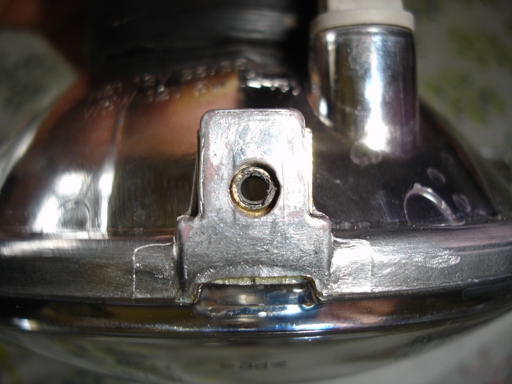

Come da titolo per una stupida distrazione ho spanato la filettatura dove si avvita il dado che serve a orientare il faro anteriore, quello che si avvita sotto alla parabola. La vespa è quella dell'avatar: px nuovo con faro alogeno.
E adesso? Qualcuno mi può suggerire cosa fare senza dover comprare tutto il faro nuovo?

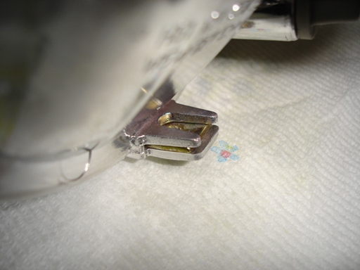

Non credo che in rettifica possano aiutarmi, secondo me mi ridono in faccia.
Il bulloncino si avvita in questa placchetta di 1mm circa di spessore che non esce dal faro!
75,93 KB
94,65 KB
Però ho avuto un'idea, ho messo una goccia di attac nel foro e poi ho avvitato il bulloncino, dopo 2 sec, prima che l'attac facesse presa definitivamente, l'ho svitato ed ecco una bella filettatura nuova!
Speriamo che funzioni, adesso vado a rimontarlo.

la rettifica non esiste proprio per un pezzo del genere prova con la colla oppure allarga con una punta e vite con dado autobloccante........................
