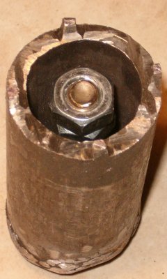

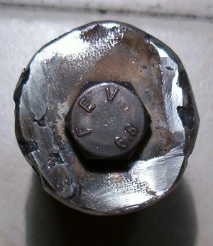

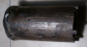

Se hai la possibilità di usare un flessibile quella chiave te la puoi autocostruire prendendo un tubo di metallo di opportune dimensioni da in fabbro e scavando fino a fare uscire i dentini. Quindi gli saldi una piastra e un bullone e sei a posto.
Guarda qua:
Vista laterale:

Denti:
22,75 KB
Testa bullone:
25,41 KB

In particolare ginomcsw, ho visto che tu te la sei autocostruita, mi potresti dire le misure per il tubo che hai usato?

Per le misure purtroppo devi aspettare il fine settimana perchè ho la vespa al garage che è a 40km da dove sono. Ma potrebbero non essere necessarie: vai dai un fabbro con la ghiera e fatti dare un tubo dello stesso diametro (occhio al diametro interno perchè dentro deve entrare la canna della forcella). Io ho fatto così e il fabbro non me l'ha neanche fatto pagare perchè era uno spezzone che gli avanzava.
L'alternativa è andare sempre con la ghiera da una ferramenta ben fornita o un rivenditore di utensileria e farsi dare la chiave apposita. Può essere anche che non costi molto (su ebay la vendono per circa 10 euro: cerca chiave a settore) e così ti eviti lo sbattimento di lavorare il tubo.
