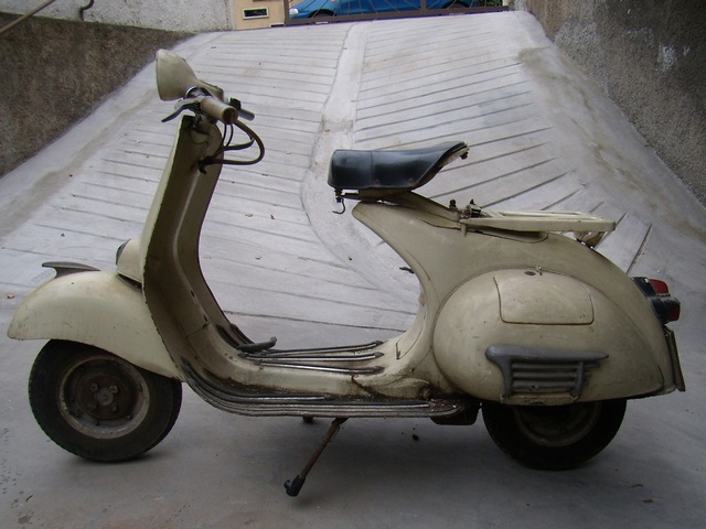

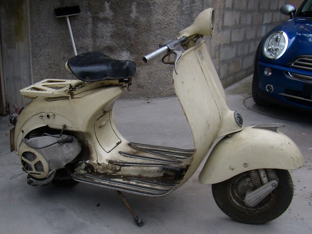

Salve a tutti!!!
come consigliato inauguro una nuova discussione per il restauro di una Vespa VL3T 1956 mia e di mio Padre.
sotto trovate le foto prima dell'ultimo giretto che ha fatto e prima dell'inizio dello smontaggio.

Bellissima rove,complimenti,ma tentare un restauro conservativo no..???
...bella bella bella.
A documenti come stai messo???
Ufficio brevetti di Firenze,23 Aprile 1946,ore 12:00.La Piaggio deposita il seguente brevetto: "Motocicletta a complesso razionale di organi ed elementi con telaio con parafanghi e cofano ricoprenti tutta la parte meccanica"

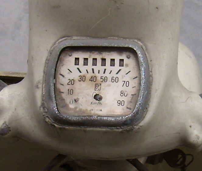

innanzi tutto ho un contachilometri completamente fuori uso...
 125,87 KB
quindi prima domanda ...qualcuno si è già imbattuto nella riparazione?
di questo contachilometri si trovano solo guarnizione,cornice cromata e al massimo il fondo bianco....ma per il resto ho trovato solo indicazioni di un riparatore a Bologna (casa del contakm) avete qualche consiglio o suggerimento?

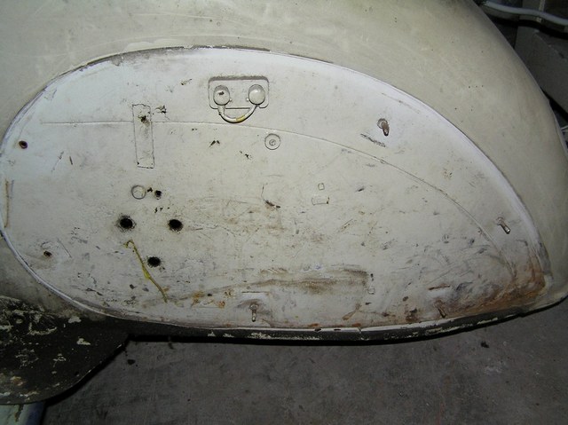

poi secondo problema...
la VL3T ha la batteria e raddrizzatore...che nella mia sono spariti...e fin qui poco male...gira gira si riuscirebbero a trovare...ma il problema più grosso è che della staffa per il raddrizzatore è rimasta solo traccia..mentre quella della batteria è stata completamente "piallata"...spero solo di trovarne traccia dei punti di saldatura sotto la vernice...
in ogni caso avrei bisogno di un vostro aiuto con foto dettagliate e anche disegni (anche abbozzati) con misure delle staffe...
potete aiutarmi?

l'idea è del restauro conservativo...ma devo riverniciarla assolutamente in quanto ha una mano di vernice sopra di un colore poco definibile...
i documenti anche se malridotti ci sono...e la targa avrà bisogno di ritocchi...suggerimenti?

| Benvenuto rove...non mi sembra molto ben disposta per un conservativo..motivo in meno se ha gia un altra mano di colore sopra il suo grigio avorio originale..fossi in te smontare catalogare pezzo per pezzo e sabbiatura assolutamente... |

Per il contachilometri, effettivamente alla casa del contachilometri fanno miracoli, ma prima controlla sui noti siti di ricambi (p4scoli, vesp4time, zanghetopi, restaurolandia) se non abbiano i ricambi sfusi, e questo vale anche per le staffe che cerchi.

Ciao, benvenuto su questo forum, ho visto solo oggi il tuo intervento sulla mia discussione e sono felice che ci sia un'altra VL3. Davvero bellissima e,a quanto si vede, sanissima e senza colpi allo scudo. Fai tante foto utili per il rimontaggio e buon lavoro. |

grazie !!! senti, visto che hai anche tu la stessa "chiappona" come disse cicciospecial, potresti farmi delle foto dettagliate della fiancata dove sta la batteria e raddrizzatore?
così inizio a farmi un'idea di come "ricostruire"

Ho provato a fare un disegno del portabatteria della mia vespa cercando di quotarlo in modo leggibile, non è un'opera d'arte ma non ho avuto tempo per fare di meglio, aggiungo alcune foto per i dettagli
spero ti possano aiutare, ciao |

grazie tantissimo....posso iniziare a lavorarci...
senti...sei stato gentilissimo e ti chiedo se puoi farmi lo stesso per la staffa del raddrizzatore...

Rieccomi rove, stasera ho avuto un momento per rifare un alro sgorbio quotato e qualche foto chiarificatrice. Spero che possano essere utili per il lavoretto non poprio semplice che intendi affrontare.
buon lavoro e tienici aggiornati.
