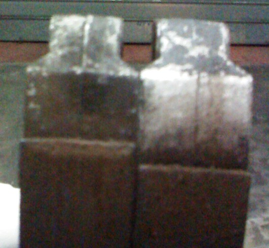

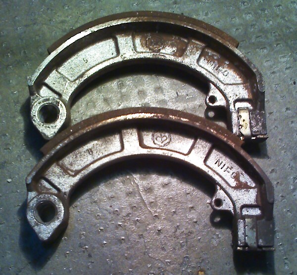

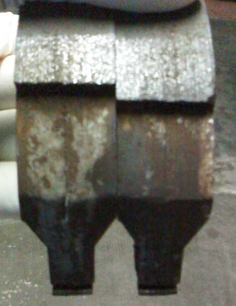

Ma che vespa è? Scusa ma non mi ricordo...
Comunque sul mio px ho fatto così:
1- Ho tolto il copridado in plastica, la coppiglia e il "cestello" che copre il dado,
2- Sono andato da un meccanico di fiducia (in modo che non ti mandi a quel paese) e gli ho chiesto di svitarmi il dado della ruota con la pistola pneumatica e poi di riavvitarlo con la chiave a mano in modo che potessi svitarlo io a casa,
3- Sono tornato a casa pregando tutti i Santi di non perdere la ruota,
4- Ho messo un ceppo di legno alto 13,5cm sotto al cambio per tenere sollevata la ruota post,
5- Ho messo un cuneo di legno tra pedale freno e pedana in modo da tenere ferma la ruota,
6- Ho svitato il dado con una chiave da 24,
7- Ho tolto il cuneo da sotto al pedale (altrimenti col cavolo che togli la ruota!),
8- Ho tolto la ruota per intero,
9- Ho rimesso il cuneo tra pedale e pedana: così facendo (con la camma girata) è facile togliere le ganasce tutte e due assieme e senza togliere la molla che e durissima e ci vuole una pinza apposita, infatti basta tirarle fuori un pò dal perno e un pò dalla camma, un pò dal perno e un pò dalla camma, e via così finchè non le togli tutte e due assieme,
10- Tolte le ganasce, puoi separarle facilmente togliendo la molla che adesso esce quasi da sola.
11- Attenzione che le ganasce non sono uguali: i due ferodi sono in posizione differente piochè una è avvolgente (iperfrenante) e una è ipofrenante. Ricordati quale delle due sta sopra e quale sotto in modo da rimettere quelle nuove al posto giusto. Se anche le inverti penso che non cambi molto, ma meglio essere precisi. Allego foto esplicative.
60 KB
71,7 KB
123,91 KB
Per il rimontaggio segui la procedura inversa. Ricordati di tornare dal meccanico di prima (quello che NON ti manda a quel paese) per farti serrare il dado alla coppia di circa 90 ... ... non mi ricordo l'unità di misura della coppia ma ci siamo capiti, no?!
Inoltre usa sempre coppiglie nuove per due motivi:
Primo- La sicurezza innazitutto
Secondo- E' rognoso piegare una coppiglia raddrizzata perchè tende a piegarsi sempre in un punto diverso dal precedente e quindi viene fuori uno schifo.
Le coppiglie le trovi anche al brico nel reparto bagno o in quello delle viti.
Più preciso di così non so essere, ultima cosa: usa un paio di guanti perchè la polvere che trovi è tantissima e finissima e non ti si toglie più dalle mani!
Io ho fatto così, su consiglio di Brunoet3 per lo smontaggio.
Ciao!

Questa cosa delle ganasce differenti mi è nuova.
Ho recentemente sostituito le ganasce sia anteriori che posteriori della mia vespa e sinceramente non ho notato nessuna differenza tra le due. Anzi mi sembra di averle anche sovrapposte e mi sono sembrate uguali. Sono marcate piaggio. Ma a questo punto mi viene un dubbio e comunque mi prometto di ricontrollare. Nel caso fossero diverse mi sa che sono guai perchè non ho visto come erano montate le vecchie... e quindi chiedo: come vanno montate?
