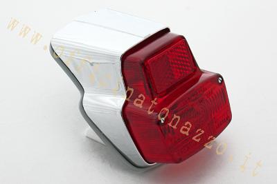

salve a tutti... vi pongo il quesito. siccome vorrei fare una modifica estetica alla mia vespa px volevo qualche consiglio. vorrei sostituire il fanalino posteriore del px con quello della 50 special. secondo voi i buchi per le viti sono più stretti e quindi bisogna modificarli oppure sono uguali e combaciano con quelli del telaio???? un grazie anticipato

quello dello special ha una sola viteb centrale,quindi devi farci un altro buco.....

no winter. nella foto che ho messo io sopra cene sono due laterali

ma si infatti, nella faro post special ci sono 2 viti..

le due viti che vedi sono solo per fissare la parte rossa al portalampada, che a sua volta è fissato al telaio con una sola vite centrale

quindi il porta lampada è fissaoto con una vite centrale...... ma non si potrebbe apportare una modifica fissando il portalampada con due viti laterali???

volendo tutto si può fare, ma considera che poi dovresti risolvere il problema stop,perchè la special ne è sprovvista.
Non ci crederai ma molti anni fà un mio amico ha montato quel fanalino all'interno del codino del sul kawasaki gpz550,usando come portalampada quello di una vecchia fiat 500, che ha un unica lampadina a due filamenti sia per lo stop che per l'illuminazione notturna.
PS io non lo farei ma se proprio devi cambiare l'estetica al tuo px perchè non monti quello del primavera primo tipo,che ha anche lo stop? ne ho visto più di qualcuno e non era male, se poi fai un buco al centro non è la fine del mondo e se un giorno decidessi di rimontare l'originale il foro rimarrebbe nascosto

io ho da poco montato quello della special come da prima foto
ho fatto un buco a centro dei due buchi gia' di serie e' ho modificato il portalampada aggiungendo un ulteriore lampada per lo stop.
a mio avviso il fanalino della special sul px ha un bell' effetto tuning
