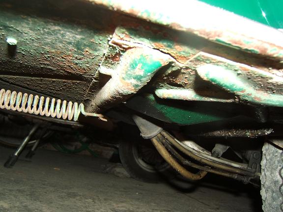

Ciao a tutti..vorrei dare una sistemata alle pedane ad alla vernice della mia primavera.
Partendo dalle pedane votrrei chiedere come posso migliorare la situazione visibile in foto.
Alle estremita della barra trasversale la sbarra è leggermente staccata rispetto alla lamiera della pedana.
Cosa mi conviene fare?
Mi conviene dare qualche punto di saldatura o cerco di riunire il tutto con la fiamma ossidrica?
Rischio di rovinare la vernice della parte superiore nella zona dove si poggiano i piedi?
59,32 KB
44,83 KB
Poi come fare per limitare la ruggine?
Gratto tutto e poi vado di antiruggine?
Ne avete uno in particolare da consigliarmi?

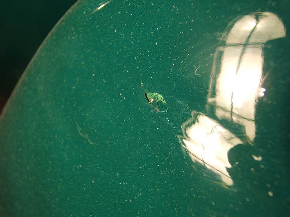

Voglio chiedere anche un consiglio su come ritoccare la verniciatura che in due punti si è ahimè rovinata..in modo che la situazione non peggiori.
Il primo punto è sullo sportellino...
40,09 KB
Il secondo è una piccola smiccatura sul parafango anteriore..
42,6 KB
Aspetto ed accetto tutti i consigli possibili...

... o fiamma o qualunque altro sistema è comunque una saldatura... a proposito con la sola fiamma non riesci a riunire i due pezzi, devi sempre apportare materiale... comunque sia una saldatura sviluppa molto calore e la vernice della zona circostante, compresa la parte opposta della pedana, si brucerà inevitabilmente...
Per i ritocchi non hai molte alternative: o pennellino ma rimane ben visibile oppure, visto che sono pezzi non molto grandi, la verniciatura completa e allora non si vedrà più nulla... per verniciatura completa vuol dire tutto: stucco, fondo e colore...
Inserito il - 18/03/2009 : 16:47:11  Mostra Profilo Invia a et3jeans1976 un Messaggio Privato
vuoi un cosniglio da amico?
smonta, sabbia, salda, stucca (molto poco) rivernicia e rimonta
quella rugine se la sta mangiando ogni giorno di più
e per di più sotto le pedane!!!!
se aspetti ancora qualche anno, ti ritrovi dei buchi da ridere!
dammi retta, ne vale la pena!
Inserito il - 18/03/2009 : 16:53:22  Mostra Profilo  Visita l'Homepage di poeta  Clicca per vedere l'indirizzo MSN di poeta Invia a poeta un Messaggio Privato
Salda a cannello, FEROX sulla RUGGINE e ritocchi a pennello, verrà decente e la preservi da ulteriori rotture...

Inserito il - 18/03/2009 : 21:47:27  Mostra Profilo Invia a supergira un Messaggio Privato
Credo che inizialmente seguirò il consiglio di Poeta..
Non ho nè tempo nè soldi per un restauro più completo..
