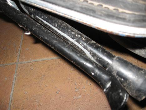

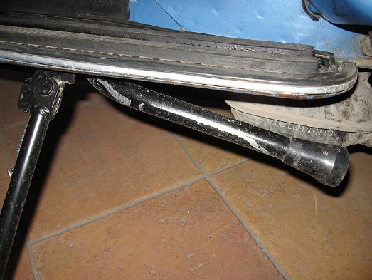

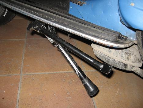

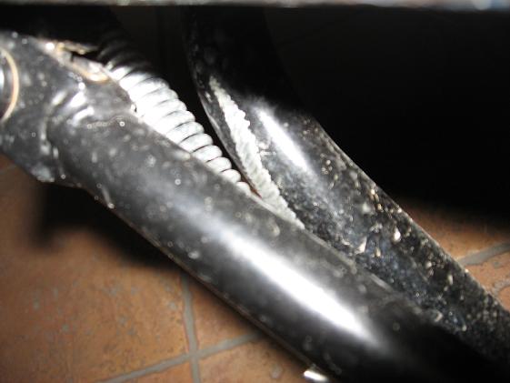

Il cavalletto laterale che ho montato, in chiusura, sfrega vicino a quello centrale.
volevo sapere se è una cosa normale o no? perche io avevo intenzione di allargare i fori
di quello centrale e spostarlo un pò.
Avete altri consigli?

scusa ma non va montato un po piu spostato???

io l'ho montato rispettando i 2 buchi che c'erano sulla piastra
per spostarlo devo allargarli

se cosi ti sfrega io proverei a svasare i fori del laterale per vedere se riesci a non farlo più toccare...comunque occhio che il laterale ti piega tutte le pedane...

eh si, purtroppo ho visto molte vespe con le pedane piegate dal laterale.
ma io lo uso solo quando faccio soste lampo o in garage per il resto uso quello
centrale
cmq provero ad allargare i buchi del laterale.
