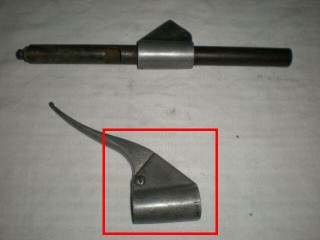

mentre smontavo il semimanubrio sinistro, ovvero quello del comando marce, si e' spezzato il tubo...la mia domanda e' semplice avendo a disposizione il pezzo in foto...
15,49 KB
e' possibile piazzare il pezzo su un tubo di una special ?????
il tutto per evitare inutili spese....
grazie a tutti.....

ma quello è un comando marce di una vespa vecchia...è mica più stretto di quello et3?non so se starà bene è...
e poi anche l'inclinazione della leva sarà diversa...

la foto e' solo dimostrativa...l'ho scaricata da un inserzione ebay ..giusto per capire di cosa parlavo....
il tubo rimane sempre quello di una special e il pezzo come in foto ma di una et3....

ribadisco:
smontando il semimanubrio sinistro dell'et3 si e' troncato il tubo....
ho a disposizione un semimanubrio di una special
posso dunque montare il tubo del semimanubrio della special sul pezzo del'et3 ????

forse ho capito: vuoi usare il tubo special però con la parte dove ci sono i numeri dell'et3...certo, se non vuoi avere un pezzo squadrato su un manubrio tondo
comunque a mio avviso non penso sia possibile "sfilare" quello che dici tu...cioè cambiare solo il tubo semplice e mettere il "collare" numerato...secondo me compra il semi manubrio che fai prima e non rischi di trovarti in due pezzi anche quello della special

fatto.....si poteva fare...eccome che si poteva fare...
ho scaldato quanto bastava il semimanubrio dell'et3 e sfilato il "collare numerato", poi ho fatto lo stesso sul semimanubrio della special con il tubo integro e ci ho piazzato il collare dell'et3...a caldo ruotano..ma quando si raffreddano hanno una tenuta incredibile...come nuovi.....
