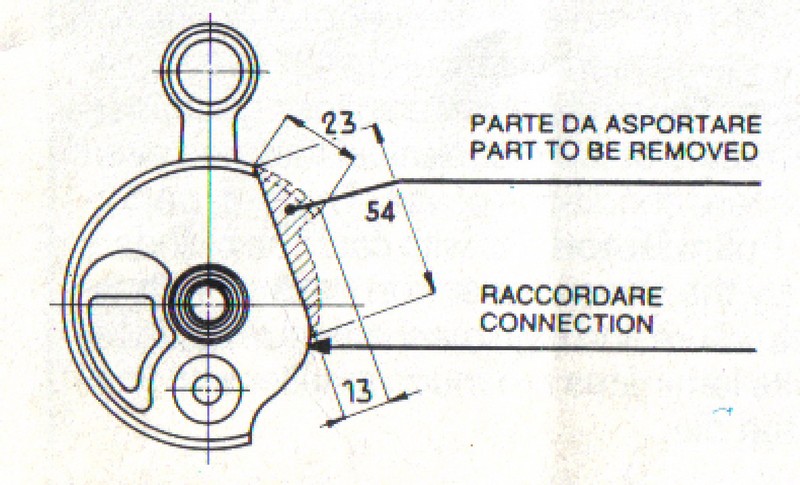

Ho intenzione di fare una bella modifica. Ke ne pensate di questo "ricamo" all'albero motore??? è richioso? Può provcare problemi a lungo andare???
Certamente lo farà una perona di grande esperienza...

Dipende... che motore hai sotto?

bhè,
la classica raccordaturina che consiglia la Polini motori....
quello è propio un ricamino ....
un'albero con i maroni è un'albero come quello che montano Carlo75 e beppe71!!
quello si che è un gran anticipo e un gran ritardo!!!
vai tranquillo e lavoralo per bene!!!
ricorda:
anticipo a taglio dritto,
ritardo a taglio con curvatura identica all'originale!!!
rende mooooolto meglio credimi!

sotto ho un 75 e prossimamente conto di mettere un 19/19...ke dite?
CHI FA DA SE, FA PER TRE!!!
vitto93
3438 Messaggi
Inserito il - 28/02/2009 : 18:53:00  Mostra Profilo Invia a vitto93 un Messaggio Privato
primaria??

Con un 75 non serve anticipare l'albero.
Se leggi bene l'opuscolo (che è lo stesso per tutti i kit Polini indipendentemente dalla cilindrata) noterai che polini suggerisce quella modifica solo se si montano g.t. da 102 in su.

la campana è una 21/67 se nn erro.
E se lo facessi con un 75 o un 90 questo lavoro? Con quel carburatore quale GT si abbinerebbe meglio? E i Consumi??

Probabilmente i rapporti sono 18/67.
Quel lavoro all'albero è perfetto con un 102 a cui puoi abbinare anche il carburatore da 19.
Per quanto riguarda i consumi preferisco non esprimermi, ti dico solo che tra 75 e 102 la differenza non è molta.

Beh..è vero che solitamente l'anticipo albero con il 75cc non è indispensabile, ma male non fa, a patto di non esagerare..magari invece dei 23mm consigliati, si potrebbe fare un anticipo attorno ai 15-16mm.
Per quanto riguarda il mio albero (realizzato dal MITICO Bruno) lo potete vedere in questa pagina: http://www.vespaforever.net/forum/topic.asp?TOPIC_ID=16483&whichpage=5
ovviamente si tratta di un albero con caratteristiche decisamente diverse rispetto a quelle adatte ad un 75cc. La fasatura complessiva di aspirazione è 190° (128° in anticipo e 62° in ritardo)
