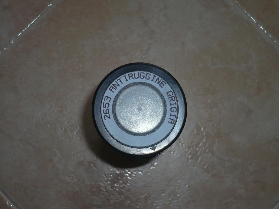

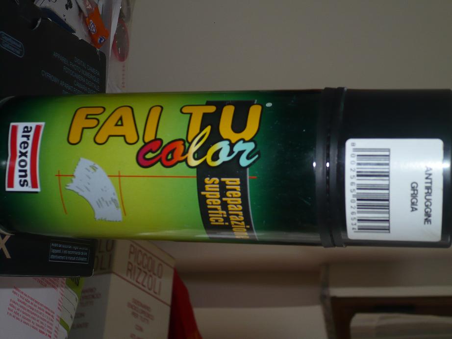

ciao a tutti...
x spruzzare i cerchi una volta puliti di ruggine e quant'altro che antiruggine m consigliate?io ne ho uno in bomboletta esattamente questo com'è?
64,98 KB
64,93 KB
Inserito il - 20/02/2009 : 19:16:09  Mostra Profilo  Visita l'Homepage di poeta  Clicca per vedere l'indirizzo MSN di poeta Invia a poeta un Messaggio Privato
Và bene....
i cerchi....
quante cure per le nostre vespe!
Ben fatto amico, nella sua semplicità questo post denota "amore".
Vai di antiruggine, carteggiali con 280 abrasiva ad acqua, prima, se hai ruggini profonde FEROX.

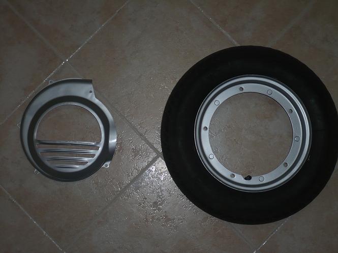

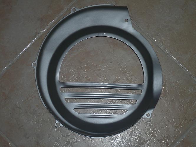

il primo l'ho finito e anche il copri ventola,era molto piegato,ma in qualche modo l'ho sistemato,sarà sostituito...
sono andato qualche giorno a fare il muratore...!!!!anche questa una bella esperienza.ho tutte le mani rovinate da calli buchi tagli di tutto,ma ne è valsa la pena...se nn trovo lavoro attinente ai miei studi di sicuro nn muoio di fame! tempo di scaricare le foto e le metto,vediamo che dite

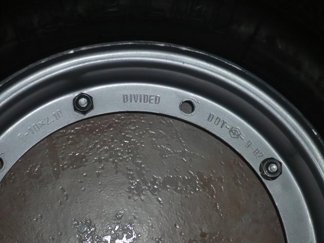

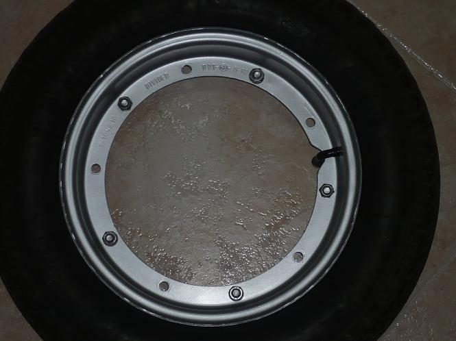

ecco le foto!
49,78 KB
59,15 KB
52,55 KB
56,47 KB
Inserito il - 27/02/2009 : 08:01:09  Mostra Profilo  Visita l'Homepage di poeta  Clicca per vedere l'indirizzo MSN di poeta Invia a poeta un Messaggio Privato
I dadi costano 1 centesimo l'uno in ferramenta così come le rondelle mettile nuove!

oggi prendo dadi e rondelle nuove e un'altra bomboletta...ho avuto fretta di richiudere...xkè era tardi!
