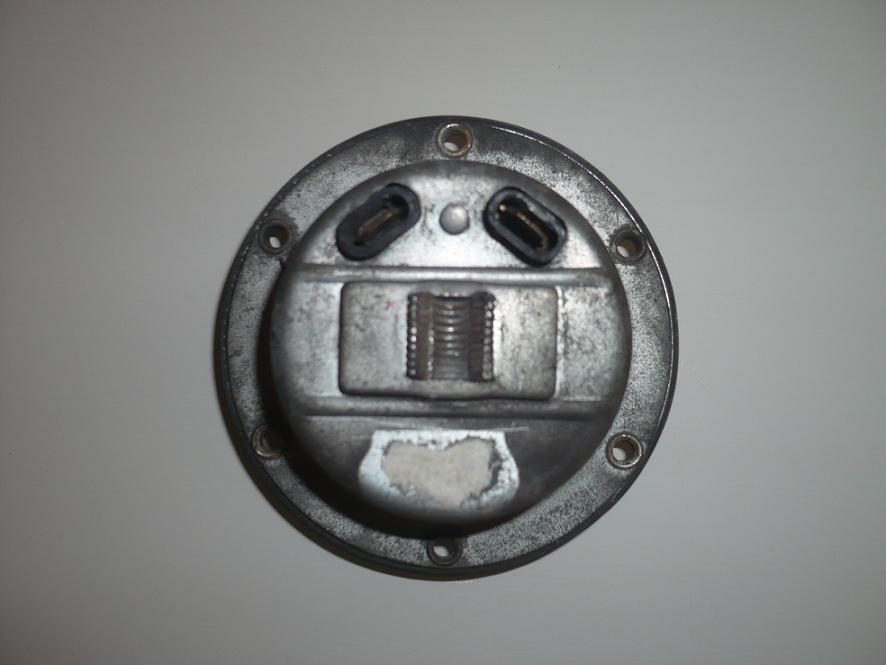

ciao a tutti!ho smontato adesso il nasello del mio px xkè nn m funzionava bene il clacson,suona piano...ho trovato due fili staccati sapete darmi notizie?metto foto?

anche io ho due fili staccati smontando il nasello...ma non so che sono...comunque sia se i fili che vanno al clacson sono buoni e sono attaccati...dovrebbe essere la vite che c'e dietro al clacson...basta che la regoli un poco e dovrebbe funzionare bene...puoi anche regolare il suono

ciao con l'ossido si dissaldano i contatti interni al clacson...se regolando la vite non funziona allora devi aprire in 2 il clacson rompendo quella specie di ribattini che tengono unite le 2 parti e rifai le saldature. io personalmente l'ho fatto su un arcobaleno elestart e adesso funziona perfettamente.

una vitina ci deve essere per forza sul retro del clacson...se posti foto ci aiuti

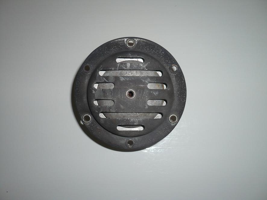

scusate il ritardo...ecco le foto del clacson...e sopragiunto anche un altro problema con il galleggiante...
comunque il clacson si sente pianissimo m sembra una papera appena ghigliottinata...
che fare?

strano che da te non c'e la vitina

visto...io infatti nn m ricordavo di averla vista...ma forse nn è originale vero?
se lo apro quei rivetti dove li trovo?o meglio,li trovo?

clacson aperto...mi sa che c'è poco da fare...è tutto in ordine...do una pulita e rimonto...se nn funziona lo butto e lo compro nuovo...se qualcuno x caso ne ha qualcuno me lo prendo io...naturalmente lo pago!
