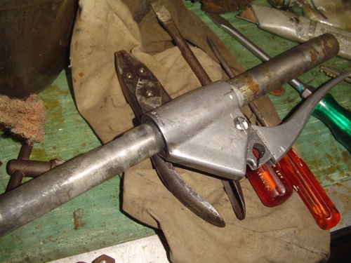

quella delle leve è una cagata... ti posto una foto della leva della frizione della mia vbb... si vede poco ma credo che si capisca...
