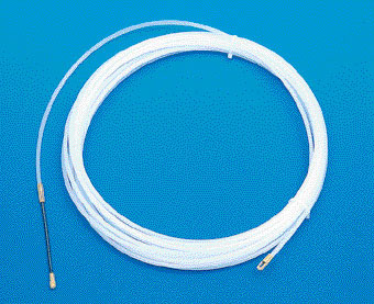

Aiutati con il sondino che usano gli elettricisti per passare i cavi della corrente nelle tubazioni.

come e fatto il sondino?

Inserito il - 16/02/2009 : 15:39:02  Mostra Profilo Invia a n/a un Messaggio Privato
č un cavo in plastica con una testa a molla
42,33 KB
prima passi questa, e poi ci leghi il cavo

Esatto anche io le passavo col sondino. Solo che come ho detto in un altro topic mi si bloccava nel pedale del freno.

ti si blocca nel pedale del freno? smonta anche quello... non c'č una particolare procedura per questa operazione... sonda da elettricista e via..

e sicuro ke il sondino fa meno fatica a passare?
