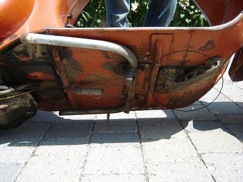

Inserito il - 14/02/2009 : 14:07:50  Mostra Profilo Invia a giogalle un Messaggio Privato
la guaina si incastra nel pedale del freno.. Allora hai presente il freno dietro sulla pedana? devi smontare tutto il suo supporto che si incastra nel supporto..Ti metto la foto d quello che devi smontare:
55,13 KB
55,13 KB
Grazie mille dell'aiuto!! E' stato molto valido..ho risolto tutto.., almeno la guaina è tornata a posto
