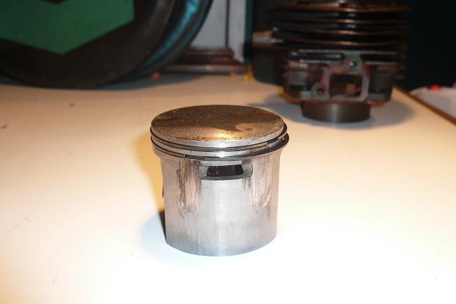

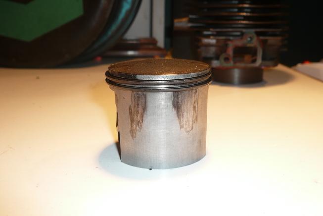

-sul mantello del pistone i segni del grippaggio, in 4 punti, due a loto scarico e due a lato del frontescarico, idem ovviamente sul cilindro
33,67 KB
34,3 KB

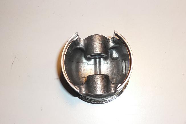

-per il resto il pistone non presentava segni di surriscaldamento, al di sotto del cielo nessun annerimento da riscaldamento localizzato:
36,32 KB

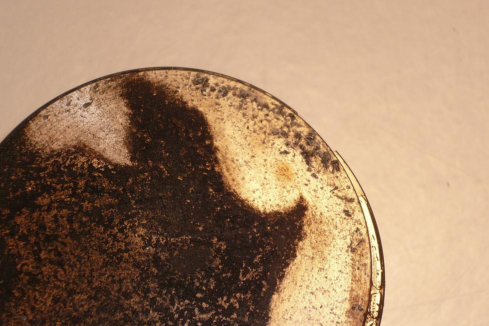

-Esaminando per bene il cielo del pistone, ecco inequivocabili i segni della detonazione:
81,98 KB

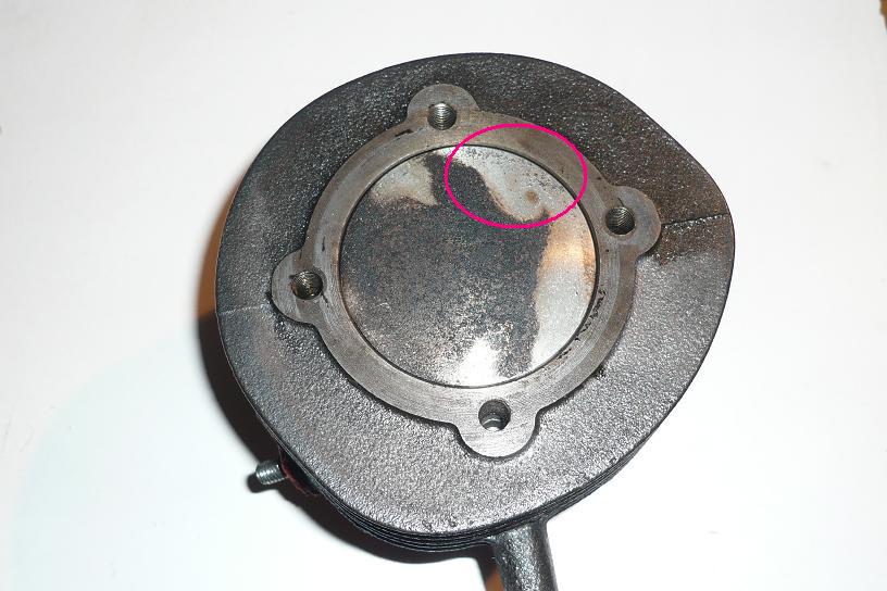

Un leggero "picchiettamento" in un arco periferico del cielo del pistone, e naturalmente nella zona corrispondente della testa.
126,19 KB

e l'anticipo regolato a 17°, ho dedotto che poteva dipendere solo da una insufficiente distanza tra pistone e testa in quella zona specifica: infatti la testa era stata spianata di 0,5mm, ma purtroppo ho commesso il grave errore di non aver misurato lo squish...tra l'altro in rettifica la testa era stata spianata in maniera leggermente asimmetrica (all'epoca non avevo dato troppo peso alla cosa) e la zona in cui è avvenuta la detonazione è quella in cui la tolleranza testa pistone risulta inferiore.

basta guardare come il pistone risulta ben "flussato"...
però è pur vero che quel troppo lucido o troppo pulito all'interno del pistone proprio non mi quadra....
nel senso..
se il Gt avesse lavorato con una carburazione ottimale,magari piu grassa,
almeno un minimo di "naturale" e fisiologico annerimento ci sarebbe dovuto essere...
sicuro di essere stato così grasso??

Riguardo al lucido all'interno del pistone, correggimi se sbaglio ma non credo che possa dipendere dalla carburazione: in quella zona la colorazione può dipendere solo da eventuali eccessivi surriscaldamenti..

La carburazione, aveva esattamente il comportamento che hai detto tu, aprendo un filo il gas col motore a medi regimi si sentiva borbottare un attimo. L'ho sempre messa a punto in questo modo e l'ho fatto anche in questo caso. Però spiegatemi una cosa, come mai sia tu che Bruno mi dite che l'interno del pistone è troppo pulito??? Quella è una zona che non è lambita dai gas combusti ma solo ovviamente dalla miscela fresca, quindi grassa o magra che sia non si può colorare. Quella zona diventa di un colore brunito solo se il pistone viene sottoposto a stress termici eccessivi. Questo almeno è quello che ho sempre saputo, se mi sbaglio correggetemi
