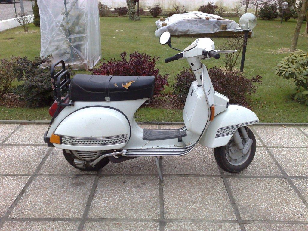

non so più dove sbattere la testa...
che bianco è?

E' molto difficile, a meno che non si conosca a priori il codice della vernice in base al modello, dire di che tipo di bianco si tratta vedendo la foto tramite il computer. Questo perchè il monitor di un computer non sempre rappresenta il colore così come è nella realtà (avete mai notato ad esempio che diversi comupter posti sugli scaffali degli iperstore mostrano la stessa immagine con tonalità di colore differente?).
Premesso ciò, posso suggerirti di rivolgerti ad un colorificio portando con te un pezzo di vespa. Li di solito hanno varie tabelle di colori con cui confontare il pezzo per trovare il codice.
Comunque, per come sembra dal mio monitor, credo che si tratti di un bianco ottico cod. colore 724. Ma non ci metterei una mano sul fuoco.

di che anno è?

o è il bianco 1001M o il bianco dolomiti 1002M.
Questi DOVREBBERO esser quelli giusti!

allora essendo una arcobaleno il bianco giusto è 1001M
