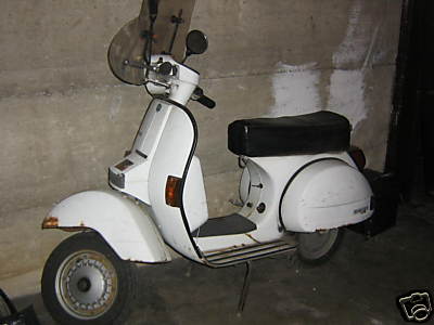

Salve a tutti, dovrei essere un neovespista (oltre che un neoutente), mi spiego, ho appena comprato una vespa Px 125 su e-bay, lunedi andrò a ritirarla...ecco avete qualche consiglio da dare sull'ispezione del mezzo prima della consegna del malloppo? ripeto sono inespertissimo... grazie davvero p.s. allego una foto che magari aiuta...dovrebbe essere un'arcobaleno?vero?

Ciao innanzitutto benvenuto, davvero bello quel px. Come prima cosa controlla i documenti, che il n. di telaio corrisponda ecc. assicurati che non sia radiata d'ufficio e dai una controllatina generale alla carrozzeria specialmente alle pedane e fai un bel giro di prova pe vedere come va il motore. |

| dimenticavo è un ARCOBALENO con miscelatore, dovrebbe essere anche Elestart. |

| si,poi dai anke uno sguardo stotto le pedane che nonm c9 siano rattoppi strani o ruggine passante... |

| quello che hanno detto gli altri e io ti consiglierei una prova più pratica per evitare fregature:apri la poppa motore e vedi com'è messo se ci sono perdite gravi o similia,apri la poppa batteria per vedere lo stato dei fili e inoltre esigi una prova pratica del mezzo in cui controlli:se il tachimetro segna la velocità,se le luci si accendono correttamente,se le frecce funzionano e cosa più importante controlla se le marce entrano bene o se il pistone batte in testa o porcate simili |

| grazie ancora, mi appunto ogni consiglio (ehm, dov'è che trovo il numero di telaio?e come posso sapere se è radiata?)! Secondo voi devo preoccuparmi della ruggine che si vede dalla foto?riesco a tamponarla con qualche metodo fai da te e rimandare eventuali interventi più grandi almeno al prossimo anno?(che per ora ho dato fondo alle mie finanze, circa 700 euro)...mi ripeto:grazie ancora! |

MMM 700€ direi che è onesto dai,il numero di telaio sta sul lato motore,togli la chiappa e te lo ritrovi di fronte marcato sul telaio,stai bene attento se vedi che è ripunzonato tipo o qualcosa non quadra stai in campana,non si sa mai.Per la ruggine guarda finchè non è marcio proprio ma è giusto ruggine di superficie come credo che sia a giudicare dalla foto puoi andarci in giro tranquillamente ed aspettare tempi migliori per metterla a posto,pure io ho preso il px a giugno e ci sto ancora lavorando,con calma e pazienza una cosa alla volta e si aggiusta tutto,l'importante è non aver efretta se non in cose urgenti tipo il freno |
