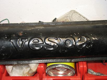

Ciao ragazzi sono nuovo nel forum.. o meglio è parecchio che vi seguo e leggo e rileggo praticamente ogni disccussione per imparare questo nuovo mondo a cui mi son avvicinato... sto restaurando una 50n del 65 con sportellino piccolo.. a breve inserirò anche foto dei lavori...
intanto volevo chiedere se qlc di voi ha mai visto e sa dirmi di quale marmitta si tratta..è una siluro con una scritta vespa.. dalla scritta sembra px pk o robe del genere..ciao e grazie

delle prestazioni nn so dirti ma quà lo vista sotto la special di un tizio

infatti il tizio che me la data dice che son di vecchi 50 che non se ne trovano più e bla bla bla.. a dire il vero è carina con la scritta aggiunge a mio dire un tocco personale..solo che la scritta mi dà l'idea di essere recente.. altra cosa è senza silenziatore o meglio credo che sia interno al corpo senza possibiltà di toglerlo

il silenziatore è effettivamente interno al corpo, ma se c'è se ne vede spuntare una piccola parte dallo scarico, con sotto un dado che lo tiene fermo, tolto quel dado dovresti riuscire a sfilarlo.. è un tubo tutto bucherellato (tipo mitraglia)..

ma questa è come le normali siluro vero?? nn monta sotto i pk???

Ma puo' darsi che è una siluro un po' arigianale ???
Oppure è una siluro tipo quella della Pinasco che era bianca, mentre questa invece di essere bianca si riconosce per la scritta vespa !
bho !

Prodotta dalla FACO negli anni 70....
altra siluro (economica) che si affianca ai due modelli esistenti della SITO, a quella bianca della PINASCO (rara) e all'originale Piaggio per ET3, aggiungo l'originale per 90Ss solo in cromo Piaggio.

mille grazie per la tempestività... adesso devo solo cercare un collettore che si possa adattare... immaginate che nessun meccanico delle mie parti e ce ne son molti.. ha saputo dirmi niente

Non troverai mai il collettore per quella marma!
Non ha il classico tubo tipo la Siluro della SITO con attacchi a bullone...
convien rinunciare e passare ad una bella Padella tipo ABHART rossa con doppio acnnello cromato! M.p4scoli, sempre lui....le ha!
