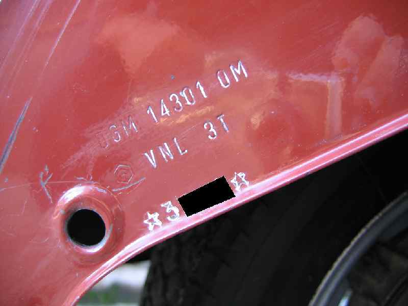

Mi fa piacere che vi sia un'altra t.s. in via di guarigione. Ecco come esempio il n. di telaio della mia t.s. del 1975:
41,76 KB
Spero possa esserti utile, ciao Gigio.

Inserito il - 20/01/2009 : 19:20:02  Mostra Profilo Invia a n/a un Messaggio Privato
La tua foto ci è stata più che utile...almeno per vedere la zona da carteggiare...speriamo...
intanto.. grazie davvero tanto!!!
41,76 KB

Ecco, il fatto di poter aiutare con successo un vespista che condivide la stessa passione, è per me e per tutti gli amici del Forum, motivo di grande soddisfazione. Dacci notizie su come procedono i lavori e se puoi inserire anche delle foto, è ancora meglio. Ciao Gigio.
