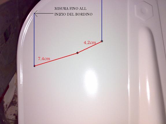

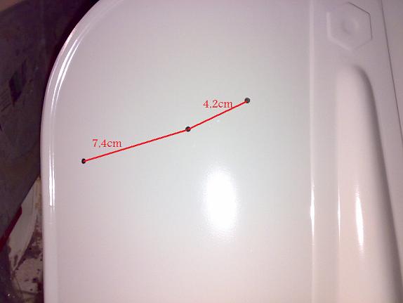

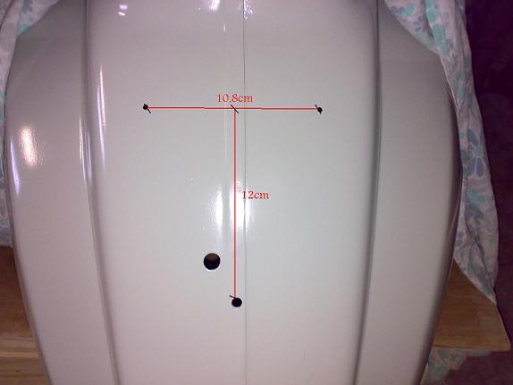

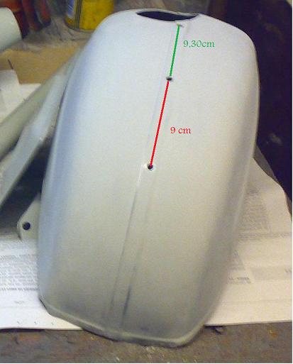

Allora,ieri sono andato dal carrozziere a vedere a che punto e' la mia vespetta(il figlio si e' ammalatoe non ha potuto finirla)e ho visto che mi ha chiuso i fori della targhetta anteriore(vespa 50 di sbiego)e anche di quella posteriore nonche' i fori del parafango per la cresta!Ma quando dovro rimettere le targhette come faccio a sapere la posizione esatta?ci vorrebbe una dima o le misure....
Chi puo' aiutarmi?

Bella rogna dover rifare i fori...
50,62 KB
Per le altre misure te le metto domani

E si,purtroppo l'ho detto al figlio di non chiudere i fori delle targhette,poi pero' il vecchio gli ha chiusi lo stesso,vabbe' non credo ci voglia poi una scienza per rifarli,l'importante e' che siano nella posizione esatta,le misure del parafango adesso le ho grazie a ched,mi servono ancora quella anteriore(la mia ha la scritta di sbiego) e la posteriore,avevo pensato di attaccarle con il biadesivo ma mi pare una cazzata.
Domanda:dopo che avro' fatto i fori come si fissano le targhette?sull'anteriore credo bisoni ribattere i piolini con un punzone,e quella posteriore?

Sti carrozzieri....con tutti i soldi ke prendono....almeno potrebbero stare un po attenti.....
33,35 KB
Per quanto riguarda la scritta anteriore, č un po un problema xk nn so ke riferimenti prendere x darti le misure....
29,41 KB
Le misure le ho prese da centro foro a centro foro, con metro da sarta.
Poi, x quanto riguarda come si attaccano le targhette, mi interesserebbe anche a me una risposta....(le mie erano attaccate con la colla)

Se riesci a darmi la misura dai due fori esterni fino all'inizio del bordo(la parte interna,dove segna la freccia)te ne sarei grato,perche' non so' dove sbattere la testagrazie

freccia blu di sx :8cm
freccia blu dx: 8,7cm
in orizzontale(sempre dall'inizio del bordo)
dal buco di sx al bordo: 2,2cm
dal buco di dx al bordo del naso: 4,1cm
