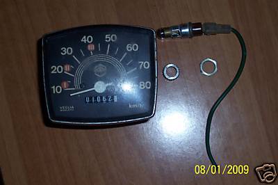

Ciao a tutti|
qualcuno mi sa dire se questo č il contachilometri per la 50 special I serie?o č quello dell'ape?
grazie mille..

e x la vespa 50 elestart

Questo contachilometri o č per la 50 Special Elestar oppure era x il mercato estero

penso sia della elestart xk ha l indicatore della velocita max di ogni marcia. e i primi modelli di elestar hanno 3 marce.

Ma quella specie di lampadina cosč ?
E' per caso retro-illuminato ???

50 Elestart modello 3M retroilluminato, primi anni 70.

anche io ho quel modello che ho trovato in un mercatino, come si potrebbe fare per montarlo con la retroilluminazione sulla 50 special e soprattutto come si fissa, manca una staffa per caso?

Allora per fissarlo sinceramente io non l'ho fissato. L'ho semplicemente incastrato infilandolo e premendo. Non ho messo nč viti nč niente. A quanto pare č tenuto solo dal filo e dalla guaina.
Per la retroilluminazione devi semplicemente mettere la lampadina e collegare la massa alla massa e il positivo con il positivo. Consiglio di collegarli al faro anteriore !

Si fissa eccome, con vite .

ciao Poeta buona domenica! Ascolta, nel mio sul retro non c'č nessuna sede per avvitare, come invece si trova su quello classico della 50 special senza i limiti rossi per le 3 marce. Io pensavo che in origine ci fosse una staffa a u che si fissa al centro nella sede per avvitare la ghiera del cavo...no?

Allora sotto il faro ci dovrebbe essere un buco, dove si dovrebbe infilare una vite lunga che poi deve essere avvitata nel contachilometri. Si capisce benissimo ! Questa vite, una volta avvitata non ha nč una forma verticale nč orizzontale, ma diagonale. !

Si scusami ma mi ero dimenticato che la sede in effetti c'č ma mi sembra riguardandola diversa da quella dello strumento della special 50 classico, cioč troppo alta per essere avvitata dal foro asola sotto al faro...

Un contachilometri simile ce l'avevo anche io sulla special....comprato da un vecchio meccanico.Erano simili anche su un ape mi sa modello 602 (non mi ricordo).Tanto che il mio aveva dietro una staffa per il montaggio anche se era predisposto comunque per la vespa avendo il foro per la vite in diagonale.
